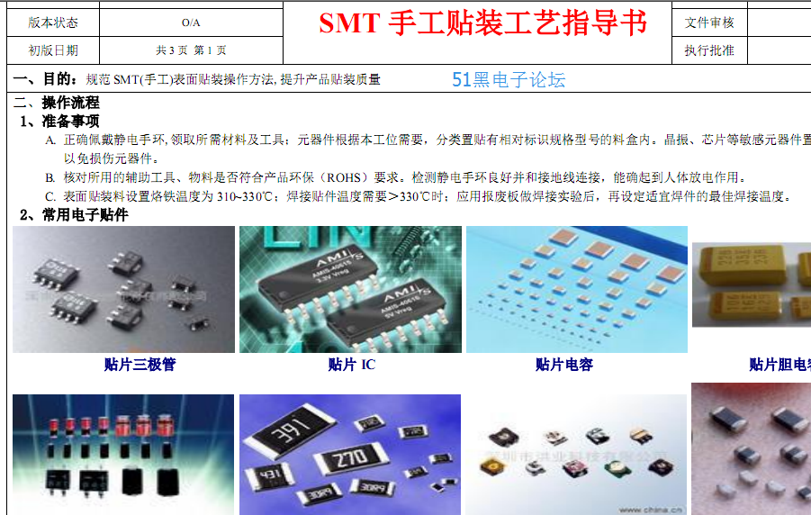

SMT(手工)焊接工艺指导书
SMT焊接作业指导书
4、操作步骤
4.1 焊盘点锡:
4.1.1 焊盘点锡要在同一端(方向)、一般点锡在右边焊盘,点锡量以锡平铺焊盘为佳。
4.1.2 同一器件的焊盘不能两端或多点同时加锡,而影响贴件时不平整产生品质的降级,多引脚贴件采用对角点锡 。
4.2 贴装定位:
4.2.1 贴件前确认极性与丝印层标识极性相吻合。贴件有字符面朝上贴装,贴件遵循从小到大、从低到高贴装。
4.2.2 用镊子平稳夹住贴件中间部分,将一端对齐点锡焊盘,在锡溶湿瞬间将贴件移到相对焊盘位置固定(贴件整体贴与所焊焊盘中间,焊盘左右空域位置基本相等) 。
4.2.3 贴件平贴于基板,位置端正规范,贴件偏移焊盘>25%为不合格品。
    4.3 贴装焊接:
     4.3.1 确认正确固定贴件后,对未焊接一端进行焊接,且对固定端焊点进行补锡。
4.4 贴装基本焊接要求:
4.4.1 基板表面无焊盘剥离、铜箔绿油脱离或起泡;焊料飞溅、残留锡珠等现象。
4.4.2 贴件无偏移、错位、底部架空等不良现象。
4.4.3 焊点无拉毛刺、虚焊、假焊、搭焊、一边漏焊等不良现象;正确焊点形状近似波浪形。
    4.4.4 焊点要求光泽且平滑,焊锡充满焊盘 、焊点应不高于所焊元器件本身的高度,焊锡不过于堆积或少锡。
