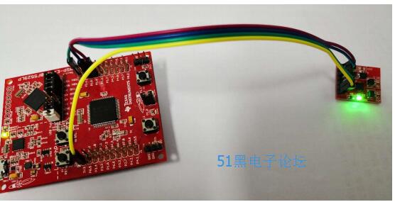

1.4模块连接说明
       焊接好之后,可以连接单片机。可以只连接 3.3V,GND,SDA,SCL 这四根线,如下
图。连线之前可以先用万用表测试焊接是否短路,避免烧毁东西。
程序里定义的是P1.5接SDA,P1.4接 SCL。

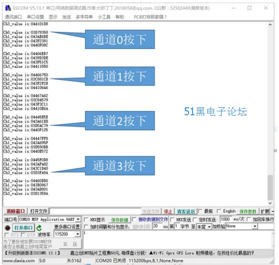

     正常情况下,模块上的电源指示灯亮,此时打开电脑端的串口调试助手即可看到各通道
的值。串口调试助手设置为:波特率115200,不勾选HEX 显示。如下图:
如果使用的是带天线的板子,那么此时可以很方便的进行实验与测量数据。
下图即为 4天线板子的不同通道下按下时所测量到的数据,很明显,数据变化很大很明显~
迷你版也可以自己外接天线,这个很容易~
为了方便观察数据,这里通过串口发送到电脑端。
