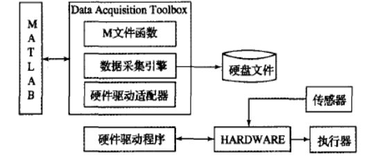

数据采集工具箱集成于MATLAB中,所以在进行数据采集的同时,可以对采集的数据进行实时分析,或者存储后再进行处理,或者针对数据分析的需要对测试条件的设立进行不断的更新。应用数据采集工具箱提供的命令和函数可以控制任何类型的数据采集。DAQ是由一组M-File文件格式的函数和MEX-File 等动态链接库所组成的, 专门使用在数据采集方面的一组函数库。如图1所示,这些组成部分使得Matlab与数据采集硬件之间的信息传递成为可能。
图1:数据采集引擎与硬件驱动
Fig 1:Data Acquisition Engine and Hardware Driver
将被测物理量通过传感器连接到数据采集卡,通过采集函数命令启动数据采集任务,在数据采集引擎管理下,数据将从采集卡流入数据引擎,临时存储在内存中,以便于数据的重写,数据重写的速度依赖于内存的大小、数据采样的速率和采集通道数。存储在内存中被数据采集引擎管理的数据并不能自动进入Matlab工作空间,为了在Matlab工作空间使用这些数据,必须使用get-data函数从引擎中抽取。被抽取到Matlab空间的数据,可以用Matlab中其他工具箱的函数进行进一步的分析和处理,也可以直接写入磁盘文件。

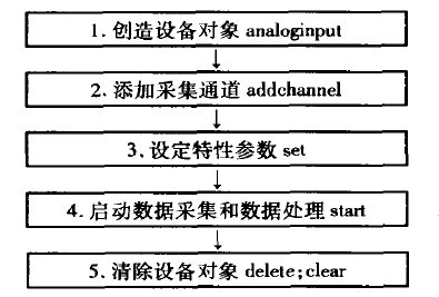

利用数据采集工具箱,在Matlab环境下实时数据采集的步骤如图2所示。首先利用命令函数analoginput创建设备对象,并将该设备对象赋予一个Matlab变量,以后对该设备对象的操作就转换为对该变量操作。当设备对象建立后,即可用ad-dchannel命令给该设备按照需要添加数据采集通道。一旦采集通道添加完成,就可以用set命令为设备对象设置采集参数,不同的采集卡,具有不同的采集特性参数。当采集参数设定后,即可用start命令启动数据采集,这时采集卡的状态就置于数据采集引擎的管理中,数据采集引擎会自动按照设定的参数监管和响应采集卡,并将其所采集的数据输入数据引擎管理的内存区,通过相应的命令可以从Matlab中查看数据采集任务的状态和抽取数据到Matlab工作空间,并可对抽取到Matlab工作空间的数据进行处理分析。当采集到数据满足设定参数时,采集任务即告结束。这时必须利用delete和clear命令清除设备对象,否则,该设备将会一直处于采集引擎的监管之中,再次创建该设备对象时,系统将会报告一个错误。
图2:数据采集命令流程图
Fig 2: Command Flow Chart of Data Acquisition

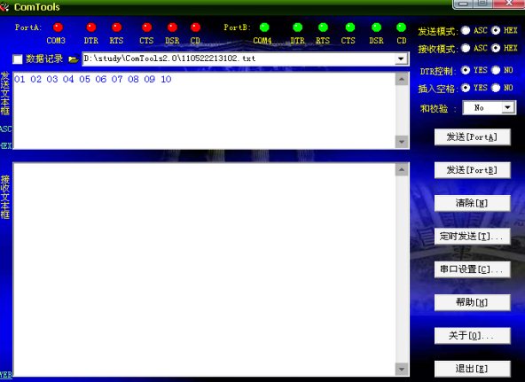

实现串口通信需要借助COMTOOLS工具向做好的SerialPortCommunication程序发送数据,此工具可以将发送的数据记录在指定的文件目录。其界面如图4所示,此时已打开COM4,输入了要发送的数据。
图4:串口助手
Fig 4: Comtools
打开SerialPortCommunication的COM3串口,即可显示COMTOOLS发送过来的数据的曲线波形,如图5。
如果要实现实时串口数据采集,则使用COMTOOLS工具里面的“定时发送”-“循环发送”功能即可实现。效果图如图6所示。
