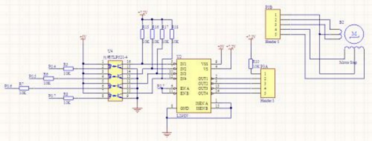

单片机驱动三相步进电机驱动电路图
由于步进电机转子有一定的惯性以及所带负载的惯性,故步进电机的工作过程中不能及时的启动和停止,在启动时应慢慢的加速到预定速度,在停止前应逐渐减速到停止,否则,将产生失步现象。 三相步进电机的三相六拍工作方式,正转的绕组通电顺序:A、AB、B、BC、C、CA、A,反转的通电顺序:A、AC、C、CB、B、BA、B、A。 步进电机的驱动控制问题可总结为两点
