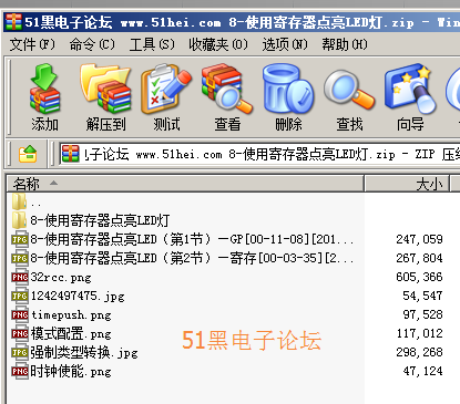

所有资料51hei提供下载:
8-使用寄存器点亮LED灯.zip (1.53 MB, 下载次数: 7)
