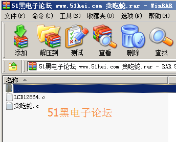

单片机LCD12864链表实现贪吃蛇源码
內附LCD12864子函数
