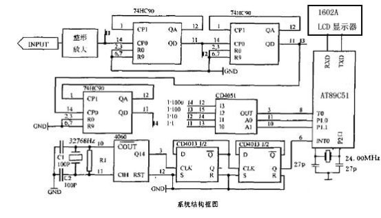

2 数字频率计(低频)的硬件结构设计
2.1 系统硬件的构成
本频率计的数据采集系统主要元器件是单片机AT89C51,由它完成对待测信号频率的计数和结果显示等功能,外部还要有分频器、显示器等器件。可分为以下几个模块:放大整形模块、秒脉冲产生模块、换档模拟转换模块、单片机系统、LCD显示模块。各模块关系图如图2.1所示:
图2.1  数字频率计功能模块
2.2 系统工作原理图
该系统工作的总原理图如图2.2所示:
图2.2 数字频率计系统工作原理图

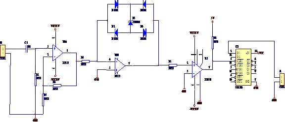

2.4 信号调理及放大整形模块
放大整形系统包括衰减器、跟随器、放大器、施密特触发器。它将正弦输入信号Vx整形成同频率方波Vo,幅值过大的被测信号经过分压器分压送入后级放大器,以避免波形失真。由运算放大器构成的射级跟随器起阻抗变换作用,使输入阻抗提高。同相输入的运算放大器的放大倍数为(R1+R2)/R1,改变R1的大小可以改变放大倍数。系统的整形电路由施密特触发器组成,整形后的方波送到闸门以便计数。
由于输入的信号幅度是不确定、可能很大也有可能很小,这样对于输入信号的测量就不方便了,过大可能会把器件烧毁,过小可能器件检测不到,所以在设计中采用了这个信号调理电路对输入的波形进行阻抗变换、放大限幅和整形,信号调理部分电路具体实现电路原理图和参数如下图2.3所示:
图2.3 信号调理电路

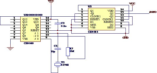

2.5 时基信号产生电路
CD4013------双上升沿D触发器 ,引脚及功能见如下图2.4:
CD4013 由两个相同的、相互独立的数据型触发器构成。每个触发器有独立的数据置位复位时钟输入和 Q及Q非输出。此器件可用作移位寄存器,且通过将Q非输出连接到数据输入,可用作计数器和触发器。在时钟上升沿触发时,加在D 输入端的逻辑电平传送到Q输出端。置位和复位或复位线上的高电平完成。
图2.4  CD4013芯片引脚用功能图
CD4060------14位二进制串行计数器,引脚及功能见如下图2.5:
CD4060 由一震荡器和14极二进制串行计数器位组成,震荡器的结构可以是RC或晶振电路。CR为高电平时,计数器清零且振荡器使用无效,所有的计数器位均为主从触发器 CP1非(和 CP0)的下降沿计数器以二进制进行计数,在时钟脉冲线上使用施密特触发器对时钟上升和下降时间无限制。
图2.5  CD4060芯片引脚用功能图
时基信号的产生原理:
本电路采用32768Hz晶体震荡器,利用CD4060芯片经过14级分频得到2Hz的信号(32768/214),在经过CD4013双D触发器经过二分频得到0.5Hz的方波,即输出秒脉冲信号使单片机进行计数。
图2.6 秒脉冲产生电路原理图

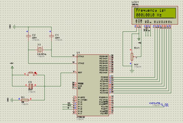

4模块电路仿真

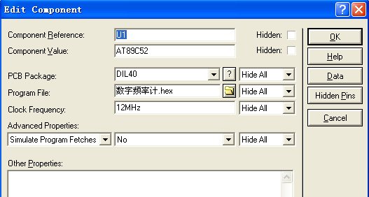

PROTEUS软件自带编辑器,可以实现对汇编程序的编译,其操作步骤是:
  • 新建源文件:点菜单Source→Add/Remove source Files在出现的对话框中,选择ASEM51编辑器,新建JIE.asm 源文件。
  • 程序设计:点菜单Source→JIE.asm打开源文件编辑器,将将附录程序输入到文本中。
  • 源程序编译:点菜单Source→Build ALL编译汇编源程序,生成目标代码文件PMD.HEX,若编译失败,可对程序进行修改调试直至编译成功。
  • 目标代码加载:在PROTEUS编辑环境双击AT89C51,弹出如图4.6所示的对话框,在PROGRAM FILE一栏中单击打开按钮,选中JIE.HEX文件。在CLOCK FREQUENCY栏中设置系统工作频率为12MHz,单击OK完成目标代码加载。
图4.1 程序代码加载
最后,点击运行按钮,启动系统仿真,启动前图中输入信号、LCD处于初始化状态。仿真结果如图4.2所示。
图4.2 仿真结果
