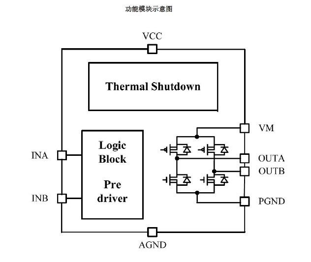

HR1124S/HR1154D是应用于直流电机方案的单通道H桥驱动器芯片。HR1124S/HR1154D的H桥驱动部分采用低导通电阻的PMOS和NMOS功率管。低导通电阻保证芯片低的功率损耗,使得芯片安全工作更长时间。此外HR1124S/HR1154D拥有低待机电流、低静态工作电流。这些性能使能HR1124S/HR1154D易用于玩具方案。
HR1124S/HR1154D内部含有过温关断保护。当负载电机是低阻抗的,或者输出端短路,这样使能HR1124S/HR1154D的输出电流急剧上升,同时内部温度也急剧上升。当芯片温度超过最大温度阈值(典型150℃),HR1124S/HR1154D会关断所有的输出,防止潜在安全隐患。只有当确认了芯片回归到安全的工作温度,内置温度迟滞电流才重新控制驱动电路。

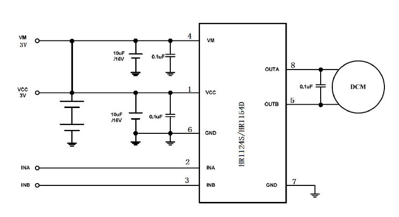

电路应用参考
过温关断(TSD
当结温达到150℃,HR1124S/HR1154D关断所有的输出,这是为了防止因为过高的温度而烧毁芯片。TSD含有25℃的迟滞。

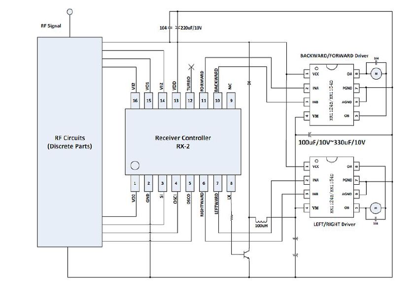

application circuit for 2-battery operated remote controltoy car
上图示意了使用两节电池远程操控玩具电车,使用两颗HR1124S/HR1154D,分别控制前后轮和左右轮。正常情况下,RX2 的电源VDD 需要着重设计,来获得一个稳定的电源当电池电压降低的时候。RX2 电源端VDD需要并接一个220uF/16V 的电解电容和一个104nF 的薄膜电容。
设计注意事项:
HR1124S/HR1154D 的逻辑供电端VCC 必须与控制芯片RX2 的VDD 端相连。
HR1124S/HR1154D 的功率电源端VM 需直接与电池的阳极相连。
HR1124S/HR1154D 的逻辑地AGND 和功率地PGND 需先连在一起,然后再连接到RX2 的地。
HR1124S/HR1154D 的功率电源端VM 需并接一个电解电容,布局时尽量靠近VM 管脚。推荐使用
100uF/10V —300uF/10V 电解电容。

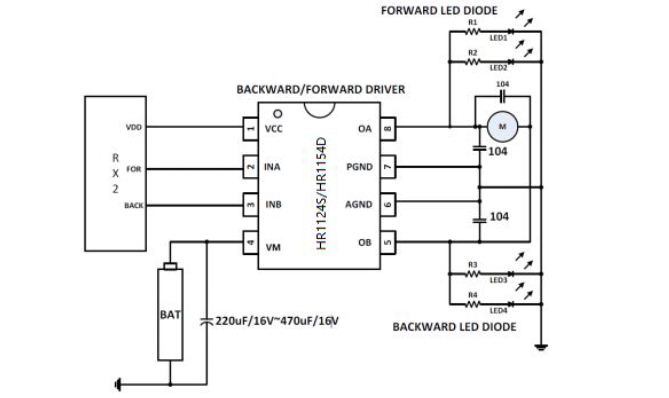

remote controlled toy car LED indicator connection
上图示意了玩具汽车LED指示连接图,图中R1-4 为限流电阻。假设图中OA 输出高电平,这样OB 为低电平,这时,LED1 和LED2 亮,反之同理。
注意:不建议用户使用LED 的负极接HR1124S/HR1154D 输出,正极接限流电阻到电源这种接法。

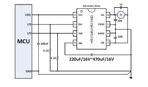

single-lithium battery, radio controlled electric planetail motor drive application for reference
上图示意了单节锂电池供电的无线遥控飞机驱动参考设计。对于有些单片机,上电起来的瞬间,输出IO口的逻辑电平是不确定,这样可能造成电机发生转动。通过增加两个5.1K 的下拉电阻来解决这个问题。当然,假如单片机在上电瞬间的IO 输出电平是确定的低电平,这样下拉电阻就可以省去了。
