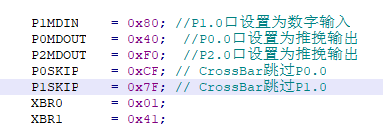

1.这个单片机中的PCA是什么,怎么理解和使用?
2.图片中I/O口的初始化,添加的注释正确吗,我要怎么判断输入、输出以及跳过的端口是哪一个呢?这个XBR0和XBR1是什么?
