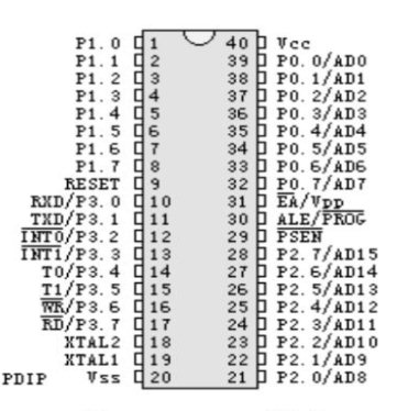

    3.1.3 AT89C52单片机简介
AT89C52是51系列单片机的一个型号,它是由ATMEL公司生产的一个低电压、高性能的8位单片机,片内器件采用ATMEL公司的非易失性、高密度存储技术 ,与标准的MCS-51指令系统兼容,同时片内设置有通用8位中央处理器和8k字节的可反复擦写的只读程序存储器ROM以及256字节的数据存储器RAM,在许多较复杂的控制系统中AT89C52单片机得到了广泛的应用。AT89C52有40个引脚,各引脚介绍如下:
VCC:+5V电源线;GND:接地线。
P0口:P0.7~P0.0,这组引脚共8条,其中P0.7为最高位,P0.0为最低位。这8条引脚共有两种不同的功能,分别适用于两种不同的情况。第一种情况是单片机不带片外存储器,P0可以作为通用I/O口使用,P0.7~P0.0用于传送CPU的输入/输出数据,此时它需外接一上拉电阻才能正常工作。第二种情况是单片机带片外存储器,其各个引脚在CPU访问片外存储器时先是用于传送片外存储器的低8位地址,然后传送CPU对片外存储器的读写数据。
P1口:P1口是一个内部含有上拉电阻的8位双向I/O口。它也可作为通用的I/O口使用,与P0口一样用于传送用户的输入输出数据,所不同的是它片内含上拉电阻而P0口没有,故P0口在做该用途时需外接上拉电阻而P1口则不需要。在FLASH编程和校验时,P1口用于输入片内EPROM的低8位地址。
P2口:P2口为一个内部含有上拉电阻的8位双向I/O口,它可以作为通用I/O口使用,传送用户的输入/输出数据,同时可与P0口的第二功能配合,用于输出片外存储器的高8位地址,共同选中片外存储单元,但此时不能传送存储器的读写数据。在一些型号的单片机中,P2口还可以配合P1口传送内部EPROM的12位地址中的4位地址。
P3口:P3口引脚是8个带内部上拉电阻的双向I/O口,当P3口写入1后,它们被内部上拉为高电平,它也可以作为普通的I/O口使用,传送用户的输入输出数据,P3口也作为一些特殊功能端口使用,如图3-1所示。
P3.0:RXD(串行数据接受口),P3.1:TXD(串行数据发送口)
P3.2: (外部中断0输入),P3.3:(外部中断1输入)
P3.4:T0(计数器0计数输入),P3.5:T1(计时器1外部输入)
P3.6:(外部RAM写选通信号)P3.7:(外部RAM读选通信号)
图3-1 AT89C52单片机
RST:复位输入。当振荡器复位器件时,要保持RST脚两个机器周期的高电平状态。
ALE/:地址锁存允许/编程线,当访问片外存储器时,在P0.7~P0.0引脚线上输出片外存储器低8位地址的同时还在ALE/线上输出一个高电位脉冲,其下降沿用于把这个片外存储器低8位地址锁存到外部专用地址锁存器,以便空出P0.7~P0.0引脚线去传送随后而来的片外存储器读写数据。在不访问片外存储器时,单片机自动在ALE/线上输出频率为1/6晶振频率的脉冲序列。
:外部程序存储器ROM的选通信号。在由外部程序存储器取指期间,每个机器周期两次有效。但在访问外部数据存储器时,这两次有效的信号将不出现。
/VPP:允许访问片外存储器/编程电源线,当保持低电平时,则在此期间允许使用片外程序存储器,不管是否有内部程序存储器。当保持高电平时,则允许使用片内程序存储器。在FLASH编程期间,此引脚也用于施加12V编程电源(VPP)。
XTAL1和XTAL2:片内震荡电路输入线,这两个端子用来外接石英晶体和微电容,即用来连接单片机片内OSC的定时反馈回路。

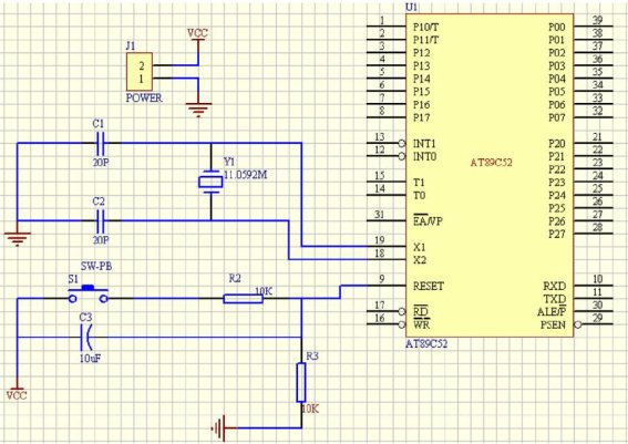

3.2.1 开关复位与晶振电路
在单片机应用系统中,出单片机本身需要复位以外,外部扩展I/O接口电路也需要复位,因此需要一个包括上电和按钮复位在内的系统同步复位电路。单片机上的XTAL1和XTAL2用来外接石英晶体和微调电容,即用来连接单片机内OSC的定时反馈回路。笨设计中开关复位与晶振电路如图3-3所示,当按下按键开关S1时,系统复位一次。其中电容C1、C2为33pF,C3为10uF,电阻R2、R3阻值为10k,晶振频率为12MHz。
图3-3 系统复位与晶振电路

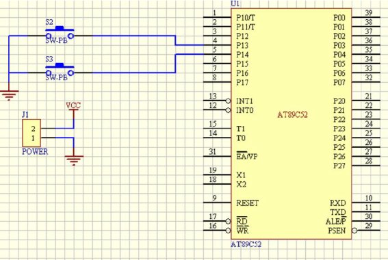

3.2.2 独立按键连接电路
按键包括两个独立按键S2和S3,一端与单片机的P1.3和P1.4口连接,另一端接地,当按下任一键时,P1口读取低电平有效。系统上电后,进入按键扫描子程序,以查询的方式确定各按键,完成温度初值的设定。其中按键S2为加按键,每按一次,系统对最初设定值加一,按键S3为减按键,每按下一次,系统对初定值进行减一计算。其连线图如图3-4所示。
图3-4 独立按键连接电路

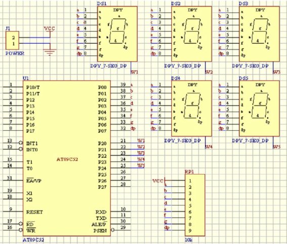

3.2.3 数码管显示电路
本设计制作中选用5位共阴极数码管作为显示模块,它和单片机硬件的接口如图3-5所示。其中前3位数码管DS1、DS2、DS3用于显示温度传感器实时检测采集到的温度,可精确到0.1摄氏度,显示范围为0~99.9摄氏度;后2位数码管DS4、DS5用于显示系统设置的初值温度,只能显示整数的温度值,显示范围为0~99摄氏度。5位数码管的段选a、b、c、d、e、f、g、dp线分别与单片机的P0.0~P0.7口连接,其中P0口需要接一10K的上拉电阻,以使单片机的P0口能够输出高低电平。5位数码管的位选W1~W5分别与单片机的P2.0~P2.4口相连接,只要在P2.0~P2.4口任一位中输出低电平,则选中与该位相连的数码管。
图3-5 数码管显示电路

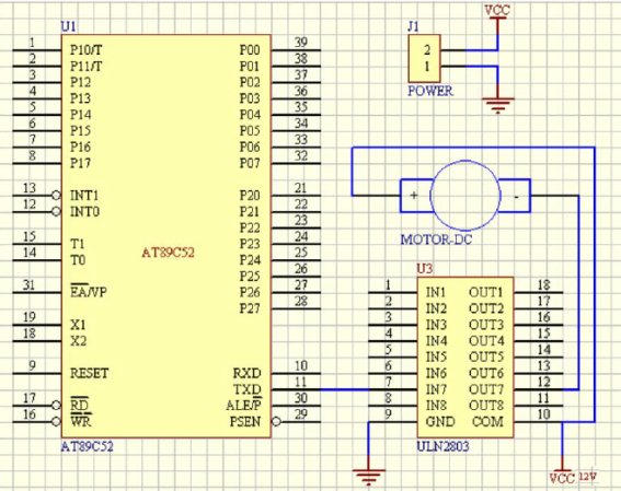

3.2.5 风扇电机驱动与调速电路
本设计中由单片机的I/O口输出PWM脉冲,通过一个达林顿反向驱动器ULN2803驱动12V的直流无刷电机以及实现风扇电机转速的调节。
按键控制设置温度,通过软件向单片机输入相应控制指令,由单片机通过P1.7口输出与转速相应的PWM脉冲,经过ULN2803驱动风扇直流电机控制电路,实现电机转速与启停的自动控制。当环境温度升高时,直流电机的转速会相应按照设定的等级有所提高;当环境温度下降时,电机的转速会相应的下降;当环境温度低于设置温度时,电机停止转动,而环境温度又高于预设温度时,电机重新启动。
电路图如图3-7所示,风扇电机的一端接12V电源,另一端ULN2803的OUT7引脚,ULN2803的IN7引脚与单片机的P3.1引脚相连,通过控制单片机的P3.1引脚输出PWM信号,由此控制风扇直流电机的速度与启停。
图3-7 风扇电机驱动与调速电路
系统选用的风扇电机为12直流无刷电机,达林顿反向驱动器ULN2803输入TTL信号为5V或CMOS信号为6~15V时,输出的最大电压为50V,最大电流为500mA,工作温度范围为0~70℃。本系统中单片机I/O口输出的TTL信号为5V,因此此风扇电机可以用ULN2803来驱动。

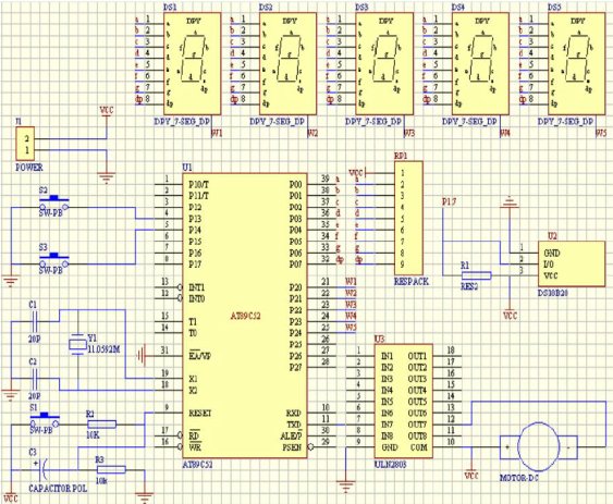

电路总图主要包括系统复位与晶振电路、独立按键连接电路、数码管显示电路、温度采集电路、风扇电机驱动与调速电路等,如图3-8所示。
图3-8 电路总图

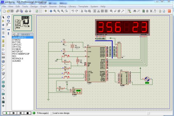

4.3.2 本设计基于Proteus的仿真

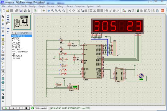

首先启动Proteus软件并建立一工程,然后根据原理图调出相应的元件,再根据要求改变各元件的属性并把各个元件按原理图连接起来。在原理图绘制连接好后再把编译好的程序加载到AT89C52单片机中。最后再根据系统要实现的功能分布进行仿真。
把温度传感器DS18B20温度设置为27.6摄氏度,用按键S2调节预设的温度为23摄氏度。点击开始按钮,系统开始仿真,待一段时间稳定后,观察到此时风扇直流电机的转速为+14.3 r/s,如图4-4所示。
图4-4 仿真效果图一
把温度传感器DS18B20温度设置为30.5摄氏度,用按键S2调节预设的温度为23摄氏度。点击开始按钮,系统开始仿真,待一段时间稳定后,观察到此时风扇直流电机的转速为+23.4 r/s,如图4-5所示。
图4-5 仿真效果图二
把温度传感器DS18B20温度设置为35.6摄氏度,用按键S2调节预设的温度为23摄氏度。点击开始按钮,系统开始仿真,待一段时间稳定后,观察到此时风扇直流电机的转速为+32.1 r/s,如图4-6所示。
图4-6 仿真效果图三
在上一步仿真的基础上(温度传感器DS18B20温度设置为35.6摄氏度,系统预设的温度为23摄氏度),用按键S2调节系统预设温度至31摄氏度,此时可知预设温度大于温度传感器检测到的温度,观察到直流风扇电机的转速逐渐变慢,最后转速变为0,符合系统要实现的功能,如图4-7所示。
图4-7 仿真效果图四
通过以上仿真可以看出,直流风扇电机在系统设定的温度一定情况下,其转速随着环境温度(温度传感器检测到的温度)的增加而增大。当环境温度低于系统预设的温度时,风扇自动停止运转,实现了系统所设计的功能。当然,在此没有实现风扇直流电机的无极调速,本系统实现的是电机在随环境温度变化的四个等级的速度变化,环境温度在一定小范围内变化时,风扇直流电机转速是不变的,只有超过了设定的某一界限时转速才会变化。
