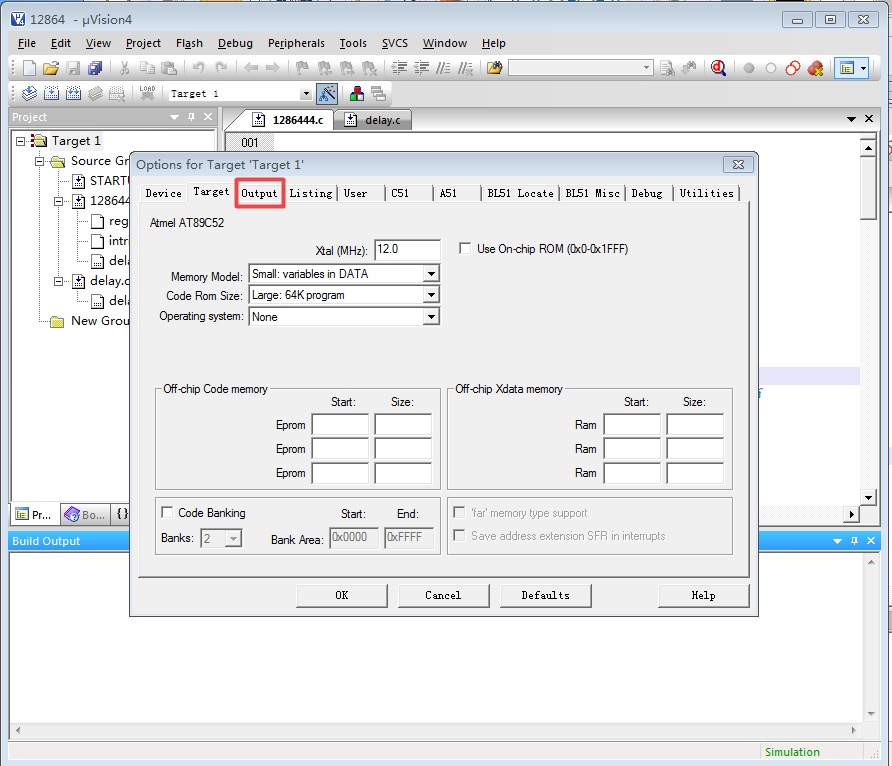

在建立工程的时候要自己勾选生成hex文件,默认是不生成hex文件的

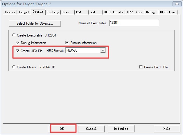

ID:378296 发表于 2018-7-24 09:08 | 只看该作者
在output选项中点击Create HEX file 选项,重新编译就会产生。

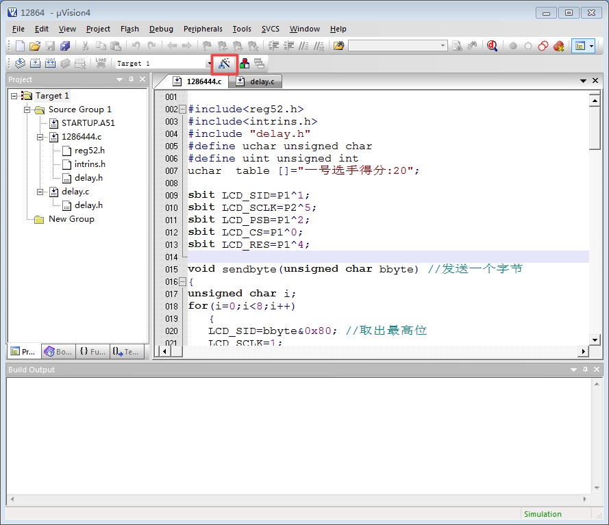

ID:375592 发表于 2018-7-24 09:34 | 只看该作者
点击Target 1 旁边的Target Options按钮。打开后点击output,然后勾选Greate HEX file,最后点击OK就完成了
ID:97554 发表于 2018-7-24 09:43 | 只看该作者
按以上步骤操作后,再点编译就有HEX了

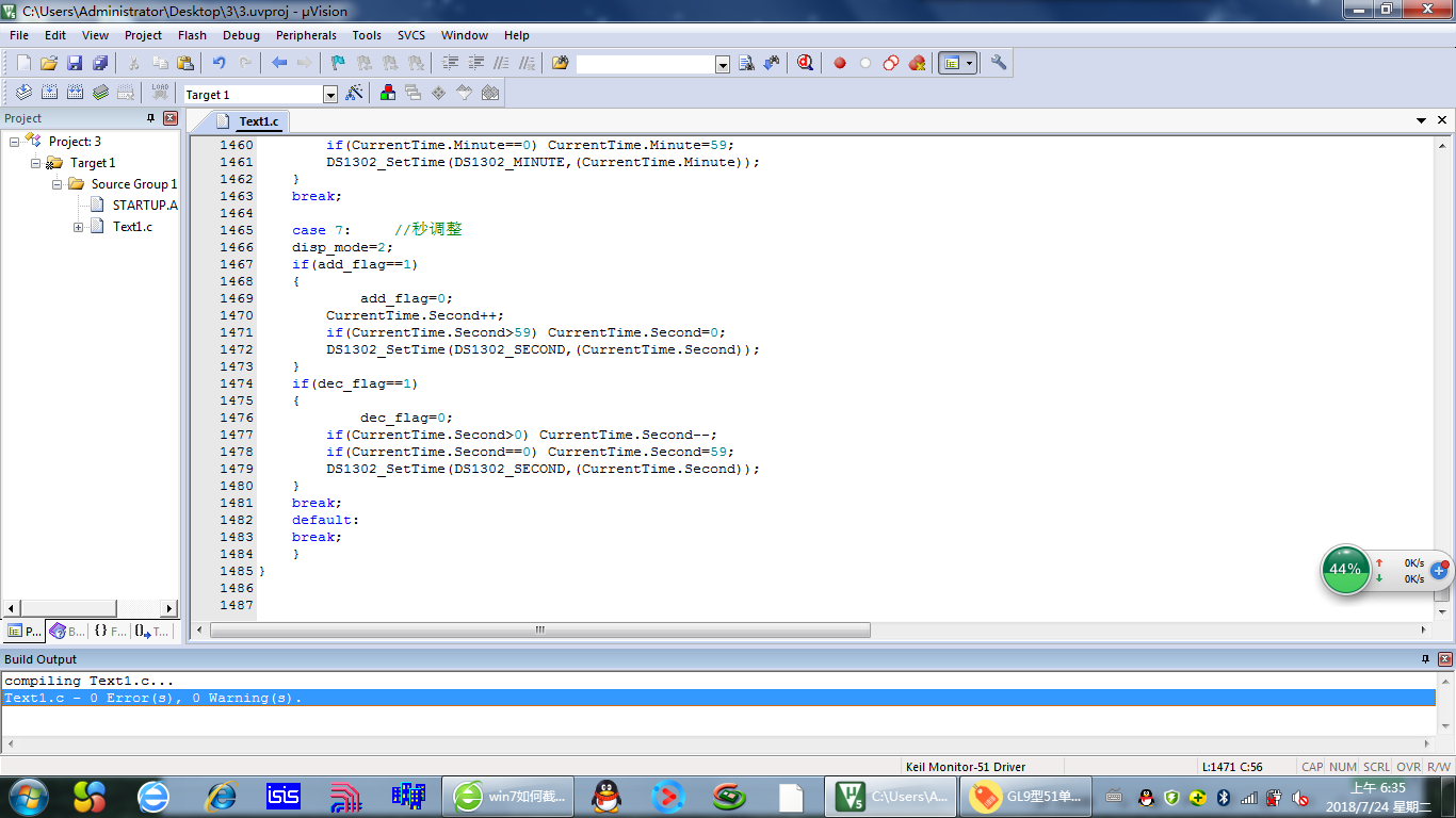

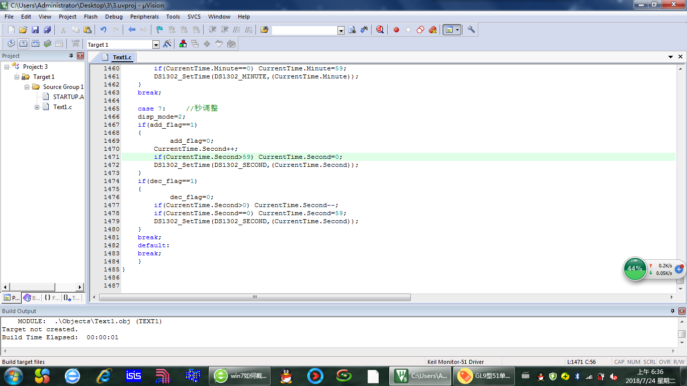

谢谢大家的帮忙,可是这些方法我都用过了,还是不行啊。

提示的是什么?
你应该将你的程序贴出来(文本的,不是图像图形)别人在机子上运行一下好知道是你的软件问题,还是你的程序的问题。

嗯,说的对。我刚刚又重新建了一个工程文件,然后是这样做的:Atmel----AT89S53。这样就好了,仿真什么的都正常。
