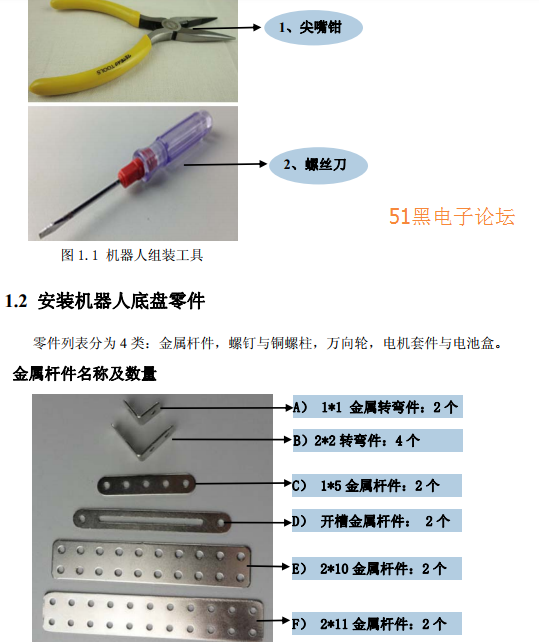

1.1 组装工具
图 1.1 所示的工具是比较通用的工具,一般家庭或学校都有,在一些五金商店也可以买到。在与书本配套的机器人套件中已经配有此套工具。

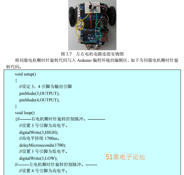

上节我们学习了电机调零,电机调零完才能测试伺服电机。在本任务中,将运行电机旋转程序,使电机以不同的速度和方向旋转。通过测试,可以确保电机工作的正常,同时了解电机在不同的脉冲信号下的电机转动速度。上一节学习的电机调零脉冲信号是高电平持续1500us,低电平信号持续 20ms。上一节也介绍了其它脉冲信号代表的电机转速,这一节我们将学习通过程序控制小车测得小车在不同脉冲信号下的转动速度。左右电机的电路连接方式与上一节的电路连接方式相同,即左电机的白色信号线与Arduino 控制板的 3 号引脚相连,右电机的白色信号线与 Arduino 控制板的 4 号引脚相连,黑色和红色线分别与电源地和电源相连。按照上一节描述的电路连接方式完成电路连接,如图 3.7 所示的左右电机电路连接实物图。
