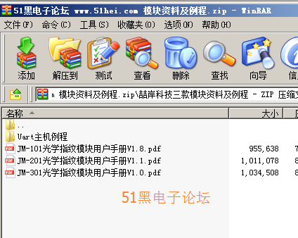

附件里都有,感兴趣可以自己看

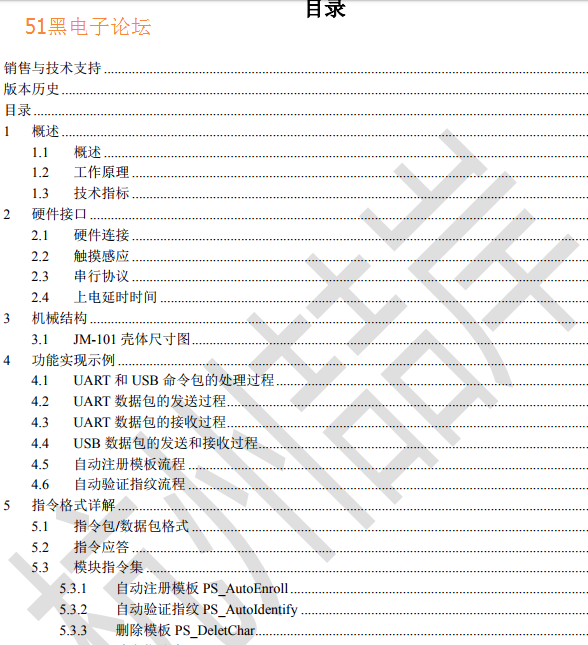

1.1 概述
JM-101 指纹模块为集成了光路和指纹处理部分的一体化指纹处理模块,具有体积小、功耗低、接口简单的特点,可靠性高、识别速度快、干湿手指适应性好,指纹搜索速度快。指纹图像读取时,对干湿手指都有灵敏的反应和判断,获得最佳的成像质量,适用人群广泛。也可定制自学习适应功能,根据使用者的习惯、气候等的变化自动调整参数,做到更好的匹配。具备自学习功能,指纹识别过程中,提取新的指纹特征值识别成功后将该特征值融合到之前的指纹特征中,实际使用过程中越用越好用。
JM-101 模块还具备感应手指功能,当手指按压到指纹采集面时,模块 Touch 脚输出高电平。
JM-101 模块通讯接口为 USB 和 UART 两种通信接口, 本模块作为从设备,由主设备发送相关命令对其进行控制
