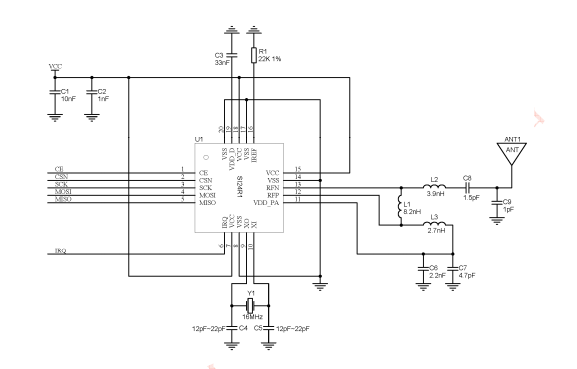

   1.进入低功耗(关断)模式后,功耗可能还在1mA左右,正常应该在1.5uA左右。
解决办法:由于芯片采用CMOS工艺,当芯片处于关断模式时,芯片的数字输入引脚
,CE,CSN,SCK,MOSI,必须为低电平,不能为高阻状态或高电平。否则由于输入端累
积电荷,会导致 内部电路不能关断,而使得功耗增加。
   2.当时用SI24R1号称7dbm的发射功率的时候,距离好像没有增加太多,而且无线
音频客户觉得会有很大的噪声。
解决办法:
友商的NRF24L01+不要求芯片底部的金属焊盘接地,SI24R1规格书上也没要求接
地,这是因为发射功率较低只有0dbm的情况,当芯片发射功率大于0dbm以后,芯片
底部的金属焊盘会有很多白噪声到地,而NRF24L01+的参考设计金属PAD下面有走3.3
V走线移除的话,那些噪声会干扰到电源,从而会增加通信的丢包率以及通信距离。
有些网友在网上提出,使用SI24R1替换NRF24L01P电源处需要多加一个大电容去滤波
,这种做法是在一定的设计上是可行的,但是还是有一些朋友的问题没有解决。故,
为达到更好的性能,特别是发射较大功率时,建议用户芯片底部PAD全部接地,将3.3
V走线重新布线
