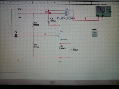

  1.2.1设计任务和要求:
用三极管设计一个三点式LC振荡电路,Vcc=15V,集电极最大电流不超过20mA,振荡频率为20~25KHz,输出幅度0~3V可调(可以利用滑动变阻器来实现)

由于L1、C组成的并联谐振作为三极管的集电极负载,所以这种放大电路具有选频特性。L2为正反馈网络,通过电感耦合取得反馈信号,并将反馈信号的一部分送回到输入端。因此该电路具有振荡电路应需的组成部分,电路图如下:

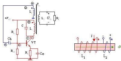

电感三点式振荡电路:电感三点式振荡电路的优点是起振容易,因为L1、L2之间偶合很紧,正反馈较强的缘故。且调节振荡频率只需要改变电容C的大小而不会改变正反馈量的大小。所以调节这种振荡电路的振荡频率比电容三点式要方便的多。但其输出的波形不好。

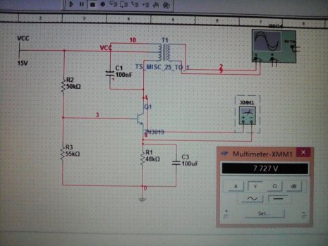

   调节静态工作点Vce=1/2Vcc,Vcc=15V,Rb1=48千欧,Rb2=50千欧,Re=55千欧;电容C1=100nf,C3=100uf,C4=10nf
3.2仿真预计输出
Vcc
Rb1
Rb2
Re
Vce
15V
50k
50k
55k
7.5V
3.3实际输入说明
Vcc=10v,Rb1=40千欧,Rbe=40千欧,Rc=2千欧,稳定电阻R=10千欧,电容均为10uf,输出后Vce=5.8v

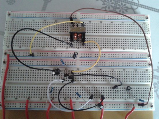

3.4电路整合调试

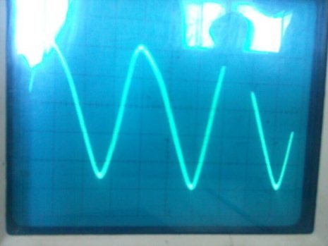

按照仿真图连接实物图,将输出信号输入到双踪示波器内,观察振荡频率。(由于电感L未知,所以将此时仿真中的电容连入)此时的振荡频率为5KHZ,根据可由此计算出C1应减小,所以并联电容直到振荡频率为20~25千赫兹。
   3.5测试结果记录
输入实际电压为Vcc=10V,静态工作点电压Vce=5.81V,实际电容C1为10uf,振动频率为24千赫兹,输出幅度为0.1V.

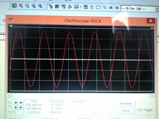

3.6测试结果分析
第一次Vcc=15v时,示波器上出现波形,但波形逐渐减小,说明此时振荡电路已经起振但不是正反馈,应调电感的同铭端。
第二次电感调节完毕且Vcc=10v时,示波器上出现平滑的正弦波波形,
故障分析:
1.振荡器不起振:电路接线完成后,检查连线没有错误,静态工作点工作亦正常,但振荡器不起振。这主要是由于相位平衡条件和振幅条件没有满足导致的。此时应将工作点适当调高。
2.连接的实物图得出的数据与理论值有偏差:实际中的电感线圈带有一部分直流电阻,而理论值一般不考虑这些。实际中有不少的实验器件的部分误差在理论中不考虑。
3振荡器不出现波形:振荡电路连接的电路中可能哪个器件或面包板本身接触不良,器件充足应重新连接电路。
4.波形成逐渐递减:电路呈现负反馈,电感同铭端接反了。
