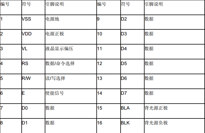

引脚定义:
第 1 脚:VSS 为地电源。
第 2 脚:VDD 接 5V 正电源。
第 3 脚:VL 为液晶显示器对比度调整端,接正电源时对比度最弱,接地时对比度最高,对
比度过高时会产生“鬼影”,使用时可以通过一个 10K 的电位器调整对比度。
第 4 脚:RS 为寄存器选择,高电平时选择数据寄存器、低电平时选择指令寄存器。
第 5 脚:R/W 为读写信号线,高电平时进行读操作,低电平时进行写操作。当 RS 和 R/W
共同为低电平时可以写入指令或者显示地址,当 RS 为低电平 R/W 为高电平时可以读忙信
号,当 RS 为高电平 R/W 为低电平时可以写入数据。
第 6 脚:E 端为使能端,当 E 端由高电平跳变成低电平时,液晶模块执行命令。
第 7~14 脚:D0~D7 为 8 位双向数据线。
第 15 脚:背光源正极。
第 16 脚:背光源负极。

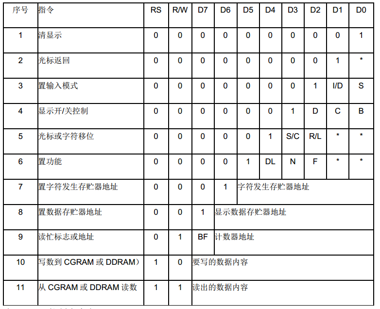

下面说说指令集:
1602 液晶模块的读写操作、屏幕和光标的操作都是通过指令编程来实现的。(说明:1 为
高电平、0 为低电平)
指令 1:清显示,指令码 01H,光标复位到地址 00H 位置。
指令 2:光标复位,光标返回到地址 00H。
指令 3:光标和显示模式设置 I/D:光标移动方向,高电平右移,低电平左移 S:屏幕上所有
文字是否左移或者右移。高电平表示有效,低电平则无效。
指令 4:显示开关控制。 D:控制整体显示的开与关,高电平表示开显示,低电平表示关显
示 C:控制光标的开与关,高电平表示有光标,低电平表示无光标 B:控制光标是否闪烁,
高电平闪烁,低电平不闪烁。
指令 5:光标或显示移位 S/C:高电平时移动显示的文字,低电平时移动光标。
指令 6:功能设置命令 DL:高电平时为 4 位总线,低电平时为 8 位总线 N:低电平时为单
行显示,高电平时双行显示 F: 低电平时显示 5x7 的点阵字符,高电平时显示 5x10 的点阵
字符。
指令 7:字符发生器 RAM 地址设置。
指令 8:DDRAM 地址设置。
指令 9:读忙信号和光标地址 BF:为忙标志位,高电平表示忙,此时模块不能接收命令或
者数据,如果为低电平表示不忙。
指令 10:写数据。
指令 11:读数据。

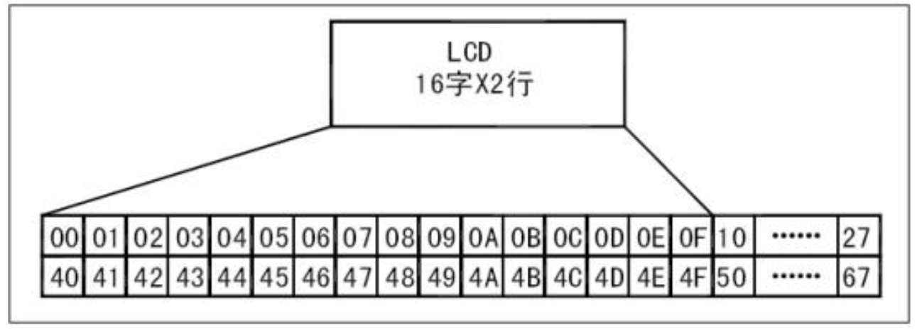

如何显示:
液晶显示模块是一个慢显示器件,所以在执行每条指令之前一定要确认模块的忙标志为低电
平,表示不忙,否则此指令失效。要显示字符时要先输入显示字符地址,也就是告诉模块在
哪里显示字符,下图是 1602 的内部显示地址。
例如第二行第一个字符的地址是 40H,那么是否直接写入 40H 就可以将光标定位在第二行
第一个字符的位置呢?这样不行,因为写入显示地址时要求最高位 D7 恒定为高电平 1 所以
实际写入的数据应该是 01000000B(40H)+10000000B(80H)=11000000B(C0H)。

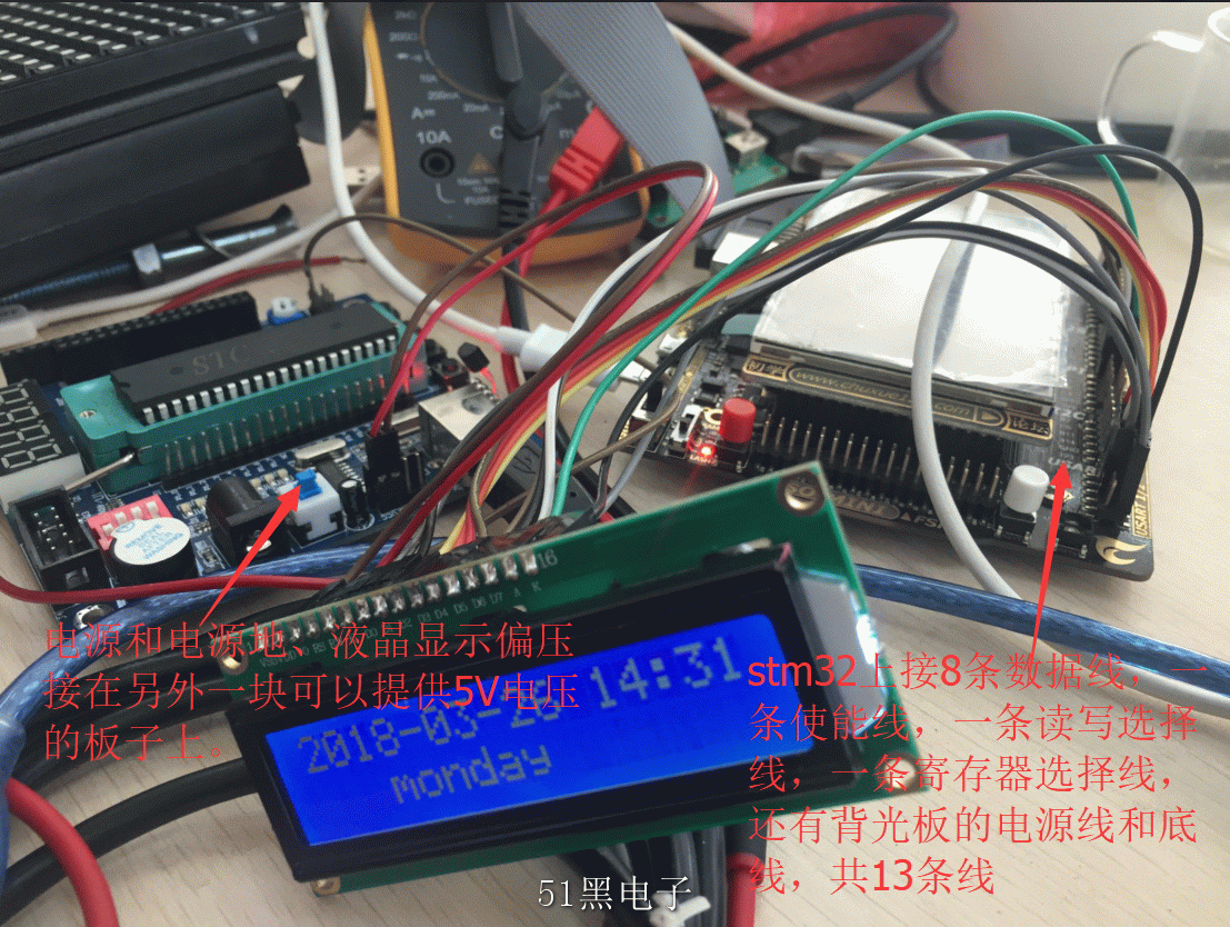

总结:
1.因为51单片机是直接输出5V所以可以直接驱动1602,stm32系列是输出3.3v电压,所以不能正常驱动1602,我的解决 办法是将二脚vcc接5V,其他脚还是用3.3v驱动,结果就能正常显示了。
2.还有一个问题,就是液晶显示偏压的问题,上面说了接地对比度最高,接vcc对比度最低,或者接可变电阻器进行调节,开始的时候就是这个显示偏压接了vcc倒是我一直看到不清楚,文档看到不仔细啊!
下面是我的显示效果:

ID:712072 发表于 2020-3-20 10:23 | 只看该作者
楼主,我用stm32驱动1602,一直没有显示,2,15脚接5.5v,3脚接了3.3v
