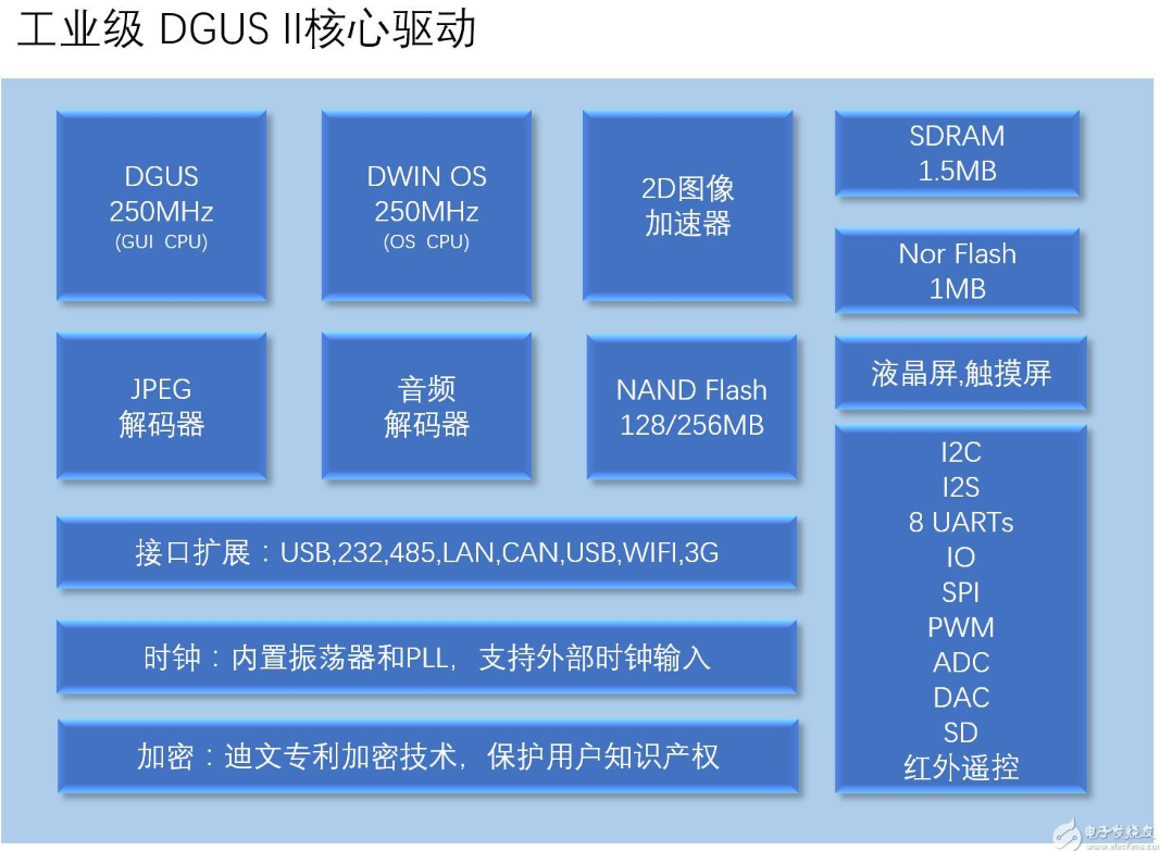

目前,DGUS II屏的也有针对高低端应用的不同系列,相应的,不同应用的产品有不同的核心驱动,其架构如下图所示。其中的关键处理器均是由迪文自主设计开发
