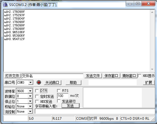

  通过  SHARP 2Y0A21 红外测距模块  进行 测距  ,  要使用 ADC
  源程序 如下:
*                                        普中科技
* 实 验 名                 : ADC转换实验
* 实验说明       : 通过printf打印AD检测数据 ,调节AD模块旁边的电位器 在串口助手上即可输出电压,
                                        见文件内截图

Distance = (1/(ad*(0.0000954)+0.000502))-4;
这个就是电压转化的距离呀
