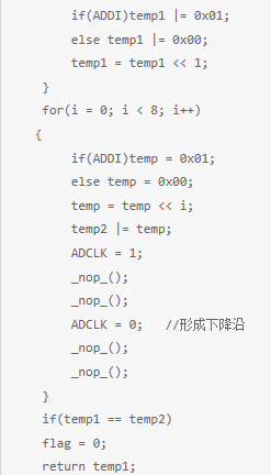

  67. uchar AD_read()
  68. {
  69.      uchar temp = 0;
  70.      uchar temp1 = 0;
  71.      uchar temp2 = 0;
  72.      uchar i = 0;
  73.     for(i = 0; i < 8; i++)
  74.     {
  75.          ADCLK = 1;
  76.         _nop_();
  77.         _nop_();
  78.         ADCLK = 0;   //形成下降沿
  79.         _nop_();
  80.         _nop_();
  81.         if(ADDI)temp1 |= 0x01;
  82.         else temp1 |= 0x00;
  83.         temp1 = temp1 << 1;
  84.     }
  85.     for(i = 0; i < 8; i++)
  86.    {
  87.         if(ADDI)temp = 0x01;
  88.         else temp = 0x00;
  89.         temp = temp << i;
  90.         temp2 |= temp;
  91.         ADCLK = 1;
  92.         _nop_();
  93.         _nop_();
  94.         ADCLK = 0;   //形成下降沿
  95.         _nop_();
  96.         _nop_();
  97.     }
  98.     if(temp1 == temp2)
  99.     flag = 0;
  100.     return temp1;
  101. }

ID:385004 发表于 2018-8-14 19:46 | 只看该作者
if里面ADDI的是什么意思,temp分别代表的是什么意思
ID:379175 发表于 2018-11-7 22:57 | 只看该作者
亲,能帮忙解释一下吗?新手真心理解困难
ID:379175 发表于 2018-11-29 15:20 | 只看该作者
ADDI是数据信号输入,temp是返回值,我是这样理解的也不知道对不对
