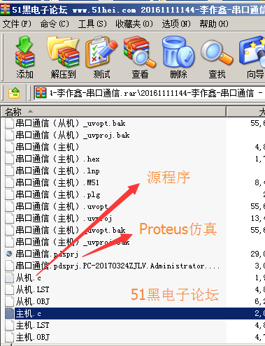

以两片单片机为例简述单片机的串口通信的仿真与源码
以两片单片机为例简述单片机的串口通信 程序+仿真+详细注释

所有资料51hei提供下载:
20161111144-李作鑫-串口通信.rar (100.45 KB, 下载次数: 45)
