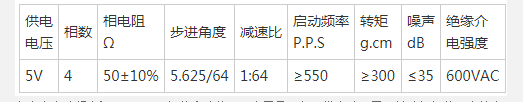

    28BYJ-48 步进电机参数表
    上表中启动频率≥550 P.P.S(每秒脉冲数),意思是要想正常启动,需要单片机每秒至少给出550个步进脉冲。那么每一节拍需要持续的时间就是1S/550≈1.8ms,所以控制节拍刷新的速率应大约1.8ms。

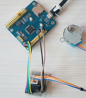

    硬件连接
    将步进电机白色接头插到驱动板对应的座子上即可。

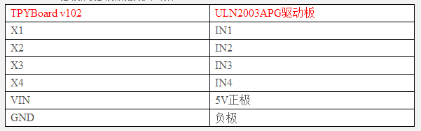

    TPYBoard v102驱动板与驱动板的接线图,如下:
