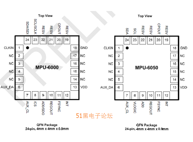

MPU6050引脚图:

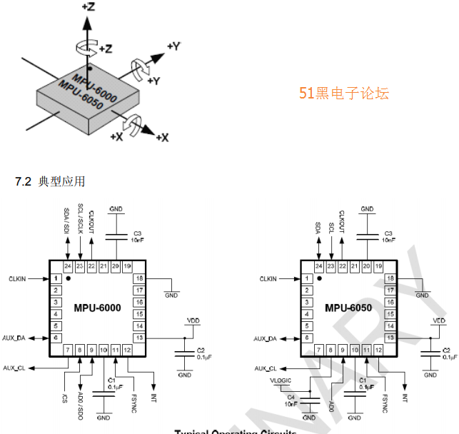

MPU6050电路图:

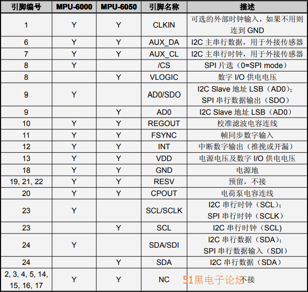

7.1 引脚输出和信号描述

已下载,仅有封装引脚说明,无数据指令部分,想要使用还是看英文原版的吧
