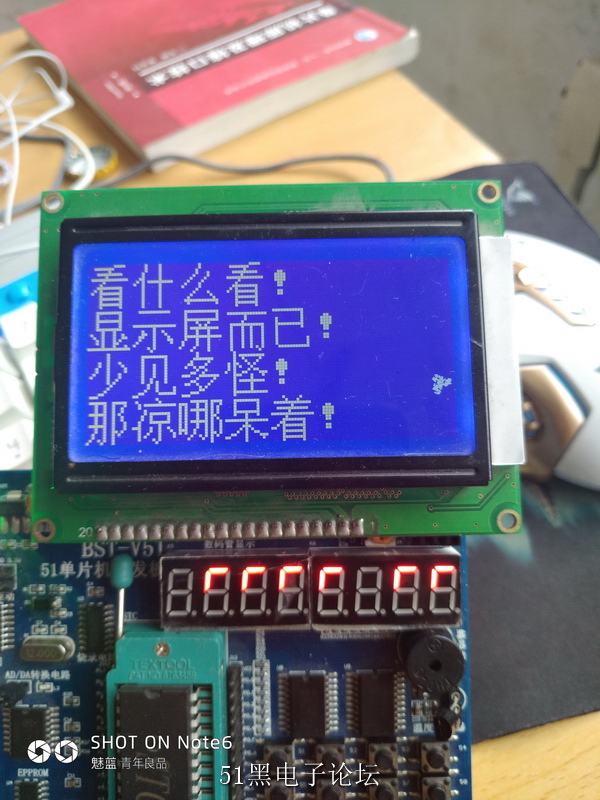

12864液晶在出厂时其对比度已经调好,所以用户在使用的时候第三管脚可不用接任何东西,本实验板上为了兼容多家12864液晶所以加了液晶对比度调节电位器,若用户使用我们配套的12864液晶可不用管它,液晶的第三管脚悬空就可以。有些液晶功耗比较大,用户在使用的时候可将液晶的第19、20引脚的背光不接,这样字体会很清楚。
  1. /**********************BST-V51实验开发板例程************************
  2. *  平台:BST-V51 + Keil U3 + STC89C52
  3. *  名称:
  4. *  晶振:11.0592MHZ
  5. *  说明:免费开源,不提供源代码分析.
  6. ******************************************************************/

sbit wela    =  P2^6;
sbit dula    =  P2^7;这两个是定义啥

蓝琪 发表于 2018-12-23 10:13
sbit wela    =  P2^6;
楼主的开发板上P2^6,P2^7.有与数码管链接,所以需要定义这两个引脚,然后在初始化中关闭数码管。
sbit wela    =  P2^6;
数码管位选 段选

40#
ID:784221 发表于 2021-1-25 15:42 | 只看该作者
额!我人傻了,我自己没搞清楚开发板上接口的位置顺序,导致显示不出来,还以为是程序的问题。楼主的程序是对的,感谢楼主大大,这对我非常有用,救我于水火之中!
