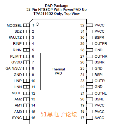

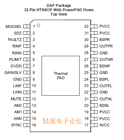

TPA31xxD2引脚图:
TPA3116D2 具有AM 干扰抑制功能的15W、30W、50W
无滤波器D类立体声放大器系列

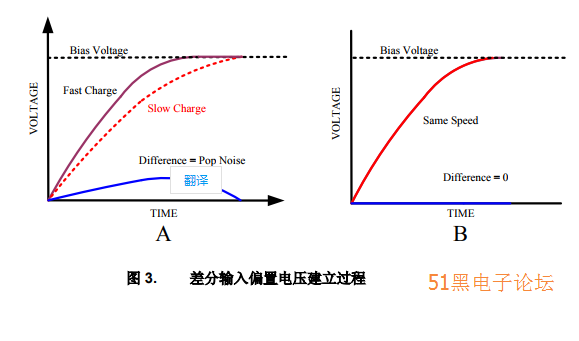

功放在启动时,偏置电压会从 0V 上升到额定的偏置电压,该过程的时间长短取决于内部偏置电压源对外部阻抗网络的充电速度。
TPA311x 差分输入 INN 和 INP 的输入偏置电压建立的过程如图 3 所示,若差分输入 N 和 P 端的输入偏置电压建立速度不一样(如图 2A 所示)则两者之差会形成差分信号输入功放并被放大输出,形成启动时的 POP 声。差分输入端偏置电压建立过程的不平衡通常是因为输入级 INN 和 INP外部的阻抗不匹配所致。这种情况最容易出现在差分输入用作单端输入状态。

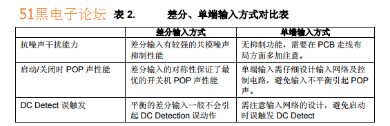

TPA311x 器件的模拟输入是标准的差分输入接口。在系统设计中,推荐使用差分输入方式来接驳主芯片的音频输出。使用差分输入方式可以不仅 POP 声的控制相对简单、信号抗干扰能力强,而且不会引起 DC Detection 功能的误动作。差分输入方式和单端输入方式的对比如下表所示:
不过在实际应用中,由于多数主芯片的音频模拟输出是单端模式, TPA311x 的差分输入必须配置为单端接法才能使用。如图 4 所示,单端输入时,主芯片输出通过耦合电容连接功放 INP 脚。INN 输入通过电容耦合到地即可。
使用单端输入模式时需注意以下几点:1. 单端输入模式应用时需要更加注意音频信号的走线和地平面的分布,因为单端输入模式没有能力抑制系统中的公模干扰信号。2. 相比差分信号输入模式下,单端输入,需要输入两倍的输入信号电平来达到相同的输出功率。3. 单端输入模式必须注意 P/N 脚电路网络的阻抗匹配,尽量不要在输入级使用复杂的滤波网络。不合适的阻抗网络不仅会引起开关机的 POP 声,也有可能引起 DC Detection 功能的误触发,导致功放锁死。若必须在输入级进行滤波或增益设置,请参考 2.5 节使用运放来进行滤波及增益的调节。2.4 输入阻抗网络的匹配若使用单端输入的方式连接 TPA311x,则必须注意输入阻抗网络的匹配问题。如图 5 所示,功放的 INN 输入端外部阻抗为 Zn,通常 Zn 为耦合电容。主芯片输出阻抗一般很小,可认为输出阻抗为零,则 INP 输入端外部阻抗约为 Zp。功放启动时内部的偏置电压会逐步建立,其过程即为向Zn 和 Zp 阻抗网络充电的过程。若 Zn 和 Zp 阻抗相差太大,INN 和 INP 之间就会形成较大的差分信号,该差分信号被功放放大之后则形成 POP 声。TPA311x 功放设计的启动时间为 14mS,该时间是从/SD 被拉高到功放输出声音的时间。若上述启动时对输入阻抗网络的充电稳定时间少于 14mS,则因阻抗不匹配引起的差分输入也不会被放大而带来 POP 声的问题。减小 Zn 和 Zp 中的电容参数可以缩短输入级稳定时间,但减小电容会使得低频增益降低,用户需酌情考虑。

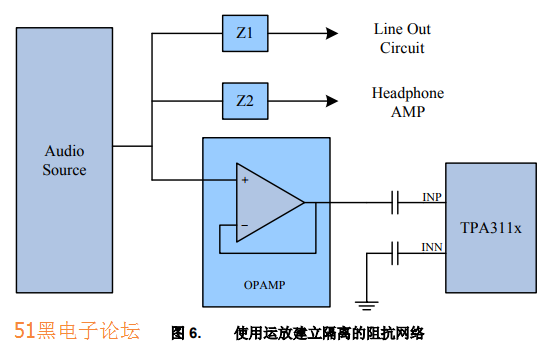

2.5 使用运放建立隔离系统
在某些系统中,主芯片的音频信号输出不仅需要连接到功放输入,还要输出到 Line Out(线路输出),或者其他的芯片进行处理。该种情况下输入级的网络比较复杂,单端输入模式的阻抗匹配不容易实现。为了解决这个问题,可以使用运放接成一个简单的跟随器来建立一个隔离的阻抗输入系统。跟随器的输入阻抗很高,对源信号没有影响。其输出阻抗非常低,可良好匹配 TPA311x的输入阻抗网络。
图 6 给出了使用跟随器来建立一个隔离的输入阻抗网络的电路。需要时,还可将运放用来调节信号增益及滤波。
