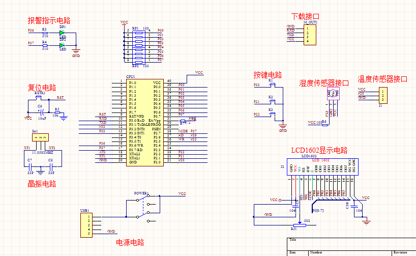

孵化环境温湿度监控系统设计
这是我做的关于孵化环境温湿度监控系统设计的一些内容,里面有原理图和程序。
