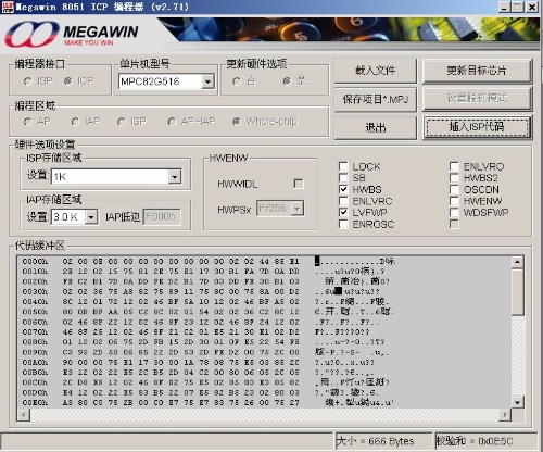

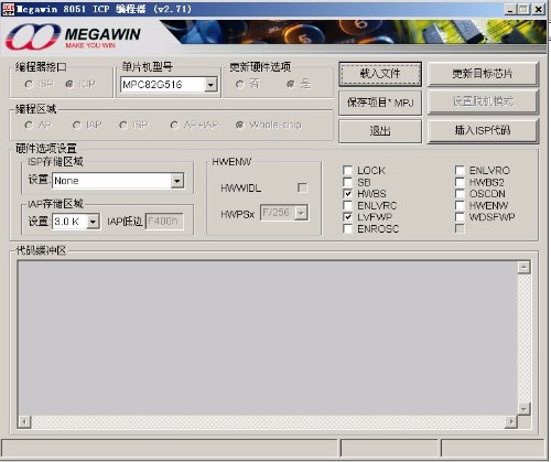

于是,决定用MPC82G516来继续干下去,但是说芯片的IAP空间默认仅3K,感觉有点不够,于是,根据资料介绍,试着把其IAP空间加大到16K,获得成功!操作过程如下:(见图)
1. PC上启动MPC的ICP编程软件,点击插入ISP代码。在弹出的对话框里选择使用MPC提供的代码。

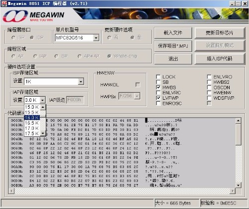

2.此时可看到,IAP空间只有3K,用鼠标点击下拉选择,选中16K,并且记录好分界地址,如图:0XBC00,减1后,这个就是AP代码空间的最后地址,为47K!(也是IAP的16K空间的开始地址)。

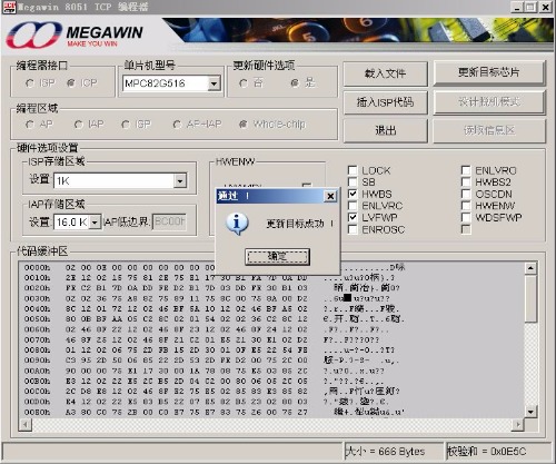

3.点击更新目标代码按钮,一会便完成了。
4.最后计算一下:MPC82G516一共有64K空间,ISP用了1K,IAP预留了16K,剩下的就是放运行用户代码的AP空间了,还有47K,总共是64K。
