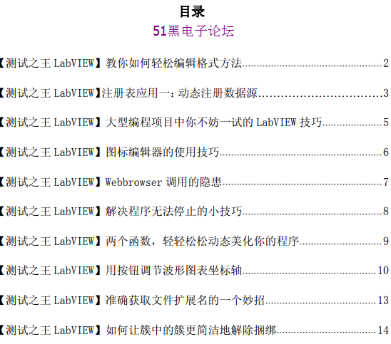

在 LabVIEW 的字符串编辑函数中,常常需要你输入类似“%6.6f”“%-04b”等等的格式化语法;有新人于是会觉得很麻烦,因为格式化语法要灵活掌握牢记并不容易.放轻松,图形化的编程语言已经为你考虑到这一点,在“格式化写入字符串”与“扫描字符串”两个函数中,你就可以通过鼠标右键,选择“编辑格式字符串”来轻松获得格式化语法:你只需要在弹出的编辑框中选择你需要的格式化操作,LabVIEW 就会自动在“格式字符串”输入端生成相应的格式化语法输入~是不是很简单呢?动手试一试吧!

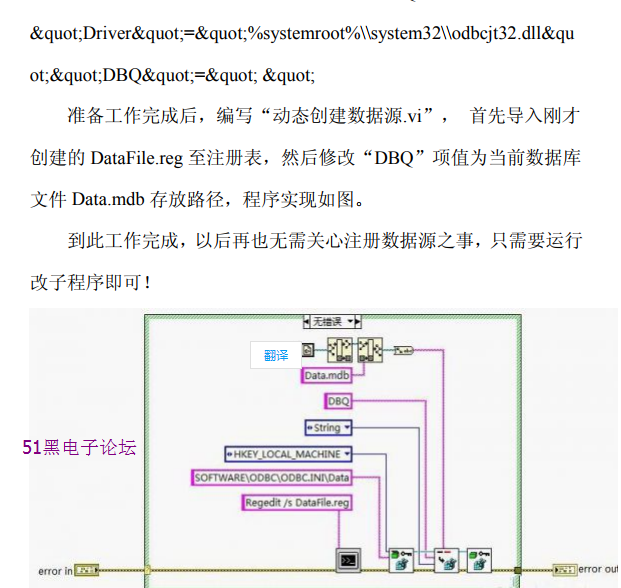

LabSQL 与数据库之间是通过 ODBC 连接,用户需要在 ODBC中指定数据源名称和驱动程序。因此在使用 LabSQL 之前,首先需要在Windows操作系统中的ODBC数据源中创建一个DSN(Data SourceName,数据源名)。LabSQL 与数据库之间的连接就是建立在 DSN 基础之上的。现在通过修改注册表的方式,来实现动态创建数据源,在编写动态创建数据源程序之前,应作如下操作:1、手动配置系统 DSN,实际上是将数据源的相关信息写入注册表。假设数据源名为“Data”;
完整的pdf格式文档51黑下载地址:
LabVIEW开发者必备技巧宝典第一部分.pdf (461.14 KB, 下载次数: 39)
LabVIEW开发者必备技巧宝典第二部分.pdf (653.58 KB, 下载次数: 33)
