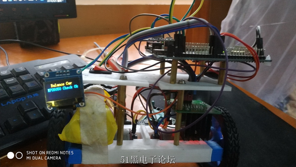

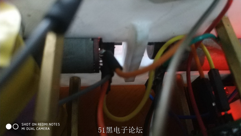

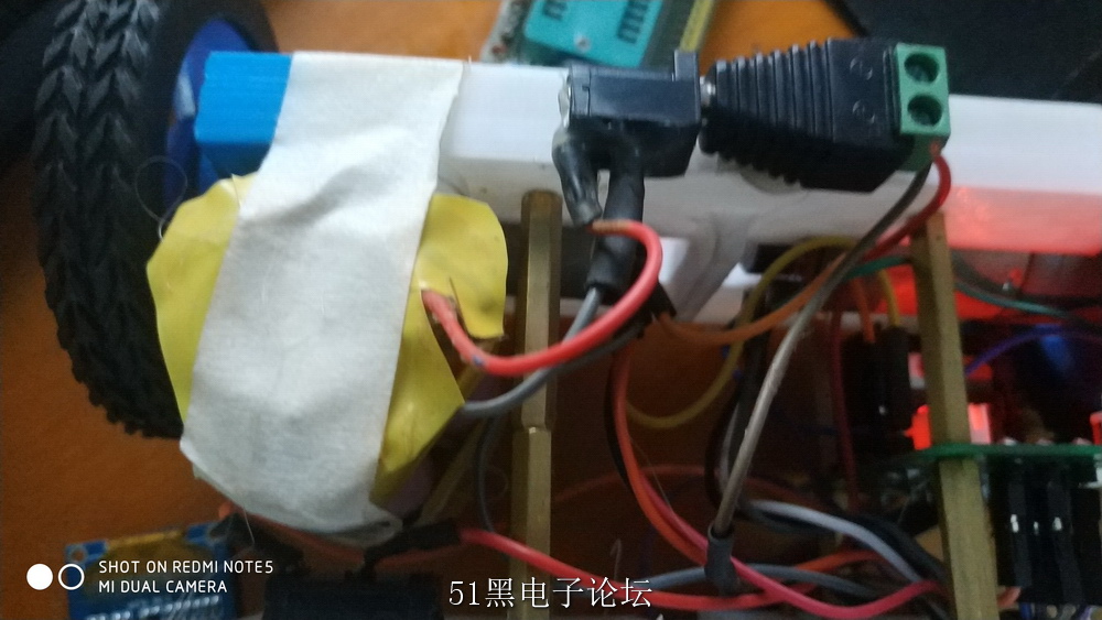

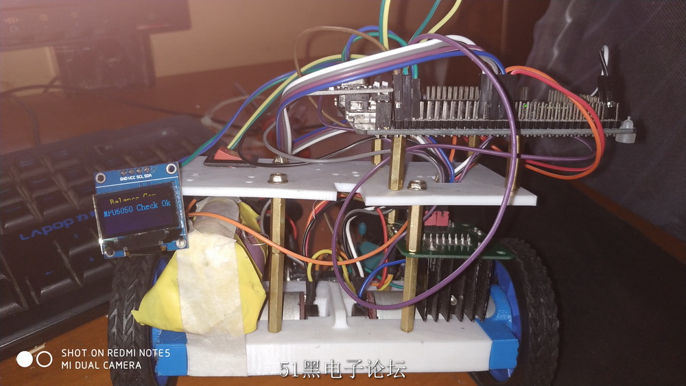

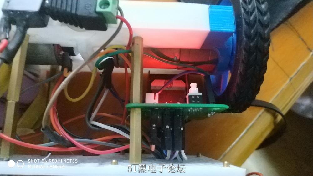

这个平衡车是我这个暑假的作品,因为之前主要是在硬件方面学习,现在想在软件方面加深点,并且学下PID,明白之后发现PID其实不是很难,难在调整各种参数。因为刚刚完成,所以程序注解不是很详细,所以不好意思,主控芯片是STM32f103,驱动使用L298N,电机使用带编码器电机,因为我有一个编码器电机的编码器是坏的,所以只用了一个,但是程序里两个都写好了,到手直接改下就好。照片会员等级太低了不好发,所以就只能文字描述了哈哈。
补下图片:
电池:(3颗18650组成12V,贼丑)
电机驱动板L298N:
编码电机:
STM32F103ZET6主控板:(实际应用中STM32F103C8T6足以,因为不要钱的所以用这块板)以及NFR24L01模块用作无限遥控,因为这部分比较简答,所以展示还没写:
车身结构是3D打印的,上部分没打好还有超声波模块支架,下面附加的模型内有
