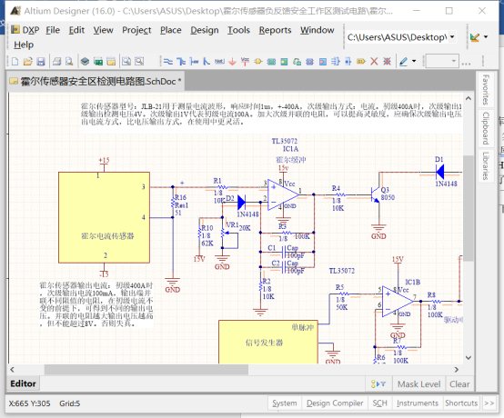

启动altium designer的原理图编辑器,见下图:

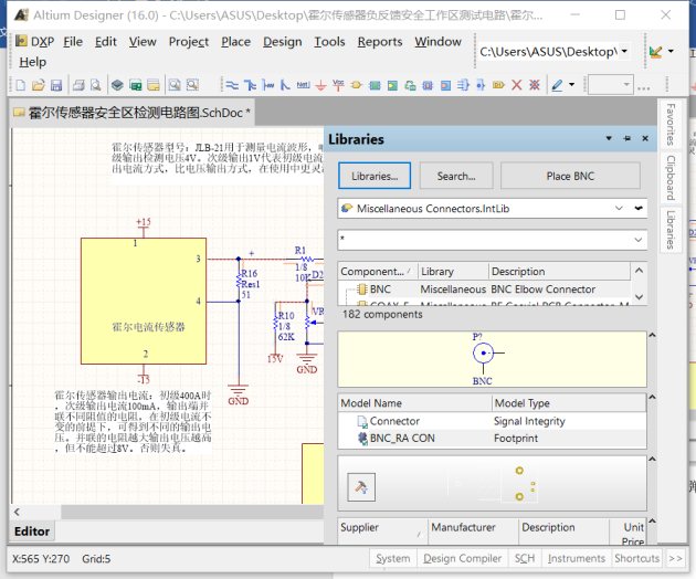

点击上图屏幕底部system-----libraries-----弹出SCH 零件库------
点击上图中蓝色方框内的libraries------弹出可用库。下图:

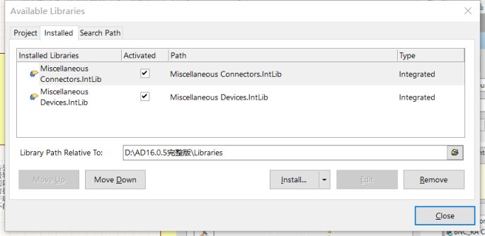

上图中,有三种库:project:项目零件库。当前设计项目内用的零件,都可以在这个库内找到。 Installed: 已安装库。 Search path:按路径搜索到的零件库。上图中选中的是已安装库。显示已安装了两个集成库intlib。最右侧类型标明:integrated集成库。 上图中library path relative to指明这两个集成库在计算机D盘----AD16文件夹-----libraries库

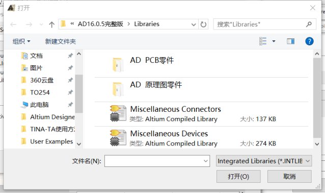

如果要往AD安装一个零件库,点击上图中install, 弹出install from file从计算机已有的文件安装-----弹出下图:
按上图的右下角INTLIB右边的下拉箭头,选择要安装的零件库类型:intlib是集成库,选择这个时,只能安装集成库,封装库和SCH库无法安装。SCHLIB是原理图符号库,选择这个类型时,只能安装原理图零件库,集成库和PCB库无法安装。PCBLIB是PCB板封装库,同样只能安装封装库。选择:all files,上述几种零件库可以同时安装。在当前打开的是原理图编辑器窗口时,即使安装了PCB封装库,也不会显示出来,此种情况下只显示集成库和SCH库。只有打开PCB编辑器窗口时,PCB封装库才会显示出来。
