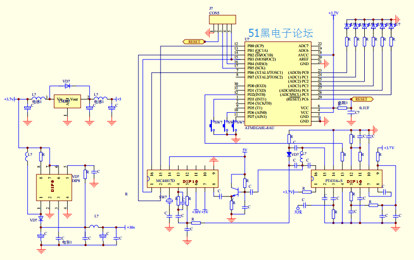

无线模块解码程序(可解2262   1527编码芯片)
电路原理图如下:

全频扫描万能振动器
或称:万能无线接收机
型号:QY-1083  全频扫描万能振动器
简单介绍:
该接收机体积小,接收信号稳定
技术指标:
1.工作电压:3.7VDC
2.工作电流:≤100mA
3.谐振方式:
4.调制方式:ASK/OOK
5.接收频率: 从250MHz----450MHz内,
6.频率误差: ±75kHz
7.接收距离:10-30M
8.传输速率:≤10Kbps
9.体积:60*65*15MM
10:电源:有开关
采用扫描方式搜索信号,搜索频率宽(250-450MHz),搜索速度快,是真正意义上的万能振动器。
使用说明:
一、使用一节锂电池。
二、使用时把电源开关拨到“ON”,“搜索”信号灯在闪动,表示正在搜索信号,当搜索到信号后,搜索灯停止闪动。如果需要重新搜索信号请按下“复位”键。
三、“振动开关”弹出时,振动器不振;“振动开关”按下时,收到信号振动器就振动。
四、“功能转换”开关弹出时,收到信号一次就振动一次;“功能转换”开关按下时,收到A键信号一次就振动一次,收到B键信号一次振动两次,收到C键信号一次振动三次,收到D键信号一次振动四次。

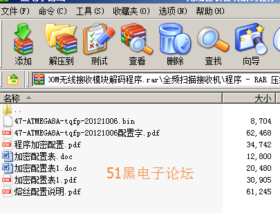

全部资料51hei下载地址(只有bin文件无源码):
100M--500M无线接收模块解码程序.rar (1.69 MB, 下载次数: 177)
