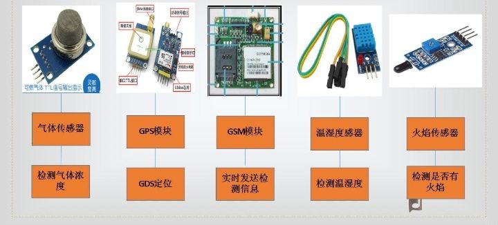

出于对arduino的热爱 ,本人在课外闲暇之余做了一个基于arduino的远程报警系统,可以实现将危险信息远程发送给手机,起到安全监控的作用,算是一个小白设计,还请多多指点。 主要功能有
1.气体检测与温湿度检测功能
2.数据实时传输功能
3.GPS定位功能
代码如下  接线就不一点点说了 根据代码定义的IO接即可。
