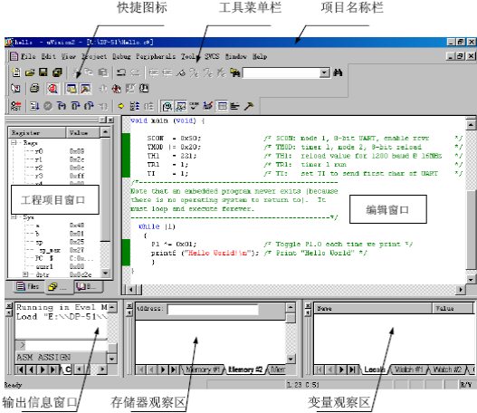

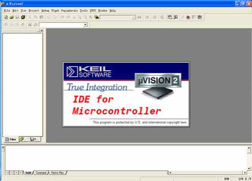

Keil C51 集成开发环境介绍
1、打开计算机,运行Keil C51 集成开发环境。
图1-1 第一次启动Keil C
图1-2 Keil C μVision2 操作界面
Keil C 软件菜单命令非常丰富,常用的菜单命令都有对应的快捷键和快捷图标,自己可以打开相应的菜单,熟悉各种命令。

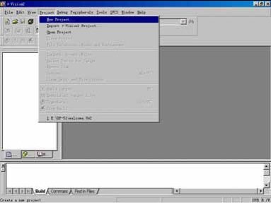

2.选择“Project”-“New Project…”建立新的工程文件(注意工程文件放置的文件夹),输入文件名,选择“保存”。
图1-3 创建一个新工程

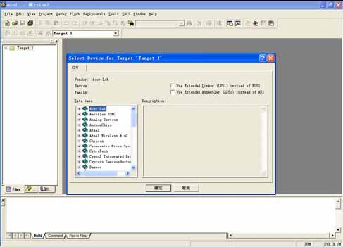

3.工程保存后会弹出来一个器件选择窗口,这里需要选择单片机芯片类型。器件选择的目的是告诉μVision2 最终使用的80C51 芯片的型号是哪一个公司的哪一个型号,因为不同型号的51 芯片内部的资源是不同的。
图1-5 器件选择窗口
如果不知道自己需要使用什么型号的芯片,暂时选择“Atmel”下的“AT89C51”,然后在接下来的窗口中,选择“是”,加载芯片基本参数。
图1-6 选择AT89C51 芯片

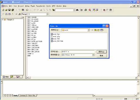

4.选择“File”-“New”或者点击新文件快捷图标,会打开一个文本编辑器窗口。输入下列数据传送的程序,然后选择“File”-“Save…”,注意保存的时候给文件起名字以后,加个文件名后缀,Keil C 支持汇编语言及C 语言编程,它是依靠文件名后缀来判断文件是汇编语言还是C 语言格式的,如果是汇编语言,后缀为“.asm”,C 语言格式的,后缀为“.c”。我们根据实验要求选择保存为汇编语言格式或C 语言格式。注意此时程序中的一些代码和寄存器将会自动蓝色显示,方便观察。
图1-7 创建一个新文件
图1-8 输入程序并保存文件

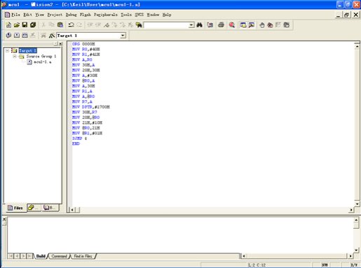

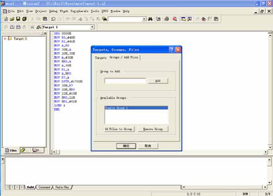

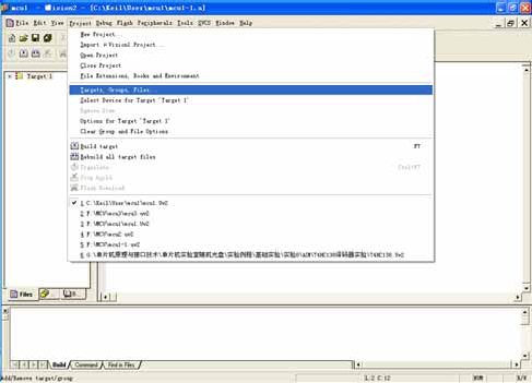

5.选择“Project”-“Targets,Groups,Files…”,选择“Groups/Add Files”标签,首先点击下边窗口中的“Source Group 1”,然后选择下边的“Add Files to Group…”,在接下来的窗口中,首先选择你需要加入的文件的后缀名(默认是.c,我们可选择“Asm Sourcefile,即后缀为.asm”)。
图1-9 准备添加一个文件进入工程项目(1)
图1-10 准备添加一个文件进入工程项目(2)
图1-11 选择准备添加的文件类型
然后选择对应的文件,选择“Add”,然后选择“Close”,最后选择“确定”,完成文件的添加工作。
图1-11 选择准备添加的文件名称
工程项目添加结束后,可以用鼠标点击工程项目窗口中的“+”,展开工程项目内部的文件,从中可以看到添加进来的文件名称。
图1-12 添加文件结束后的工程项目

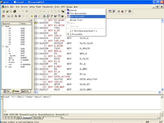

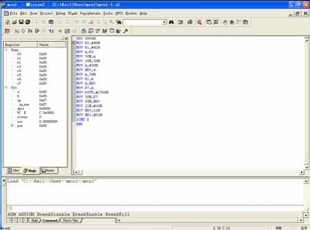

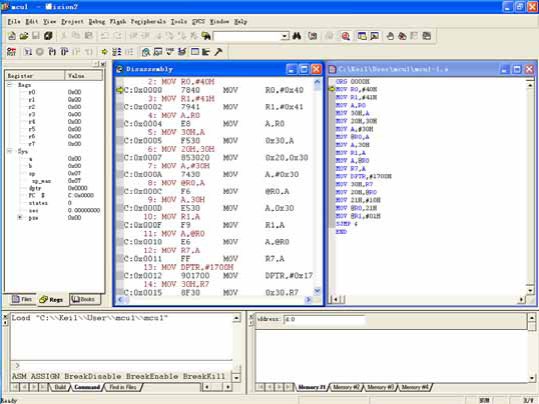

7.按下“CTRL+F5”,进入Debug(调试)状态,在窗口的左边会出现各个寄存器的状态(内容)。选择“View”-“Disassembly Window”,可以打开反编译窗口,其中显示了源程序中每条指令在程序存储区中的地址以及对应的机器码。下F11 单步执行程序,观察寄存器状态,填写下列表格中地址和有关单元的内容。
图1-16 进入Debug 状态
图1-17 打开反编译窗口

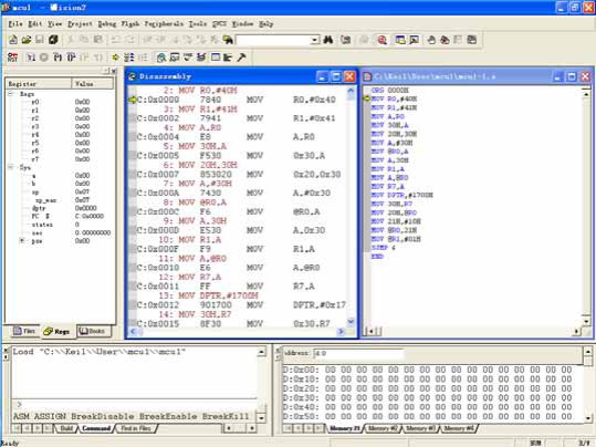

图1-18 将窗口横向并排分割
并排分割的效果
打开存储器观察窗口
显示数据存储器内容
显示数据存储器内容
显示程序存储器内容
8.对于查询内存地址中的数据,可双击存储器窗口中的address 后的文本框,并在其中输入待查看的地址,如D:0030H,表示查看数据存储器中30H 单元内容,C:0030H 则表示查看程序存储器中30H 单元内容,X:2000H,表示查看外部存储器2000H单元内容。

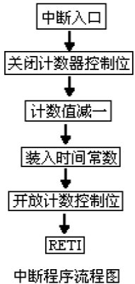

3.设计中断服务程序和主程序
中断服务程序除了要完成计数减一工作外,还要将时间常数重新送入定时器中,
为下一次中断做准备。主程序则用来控制发光二极管按要求顺序亮灭。程序的流程图
如下:
