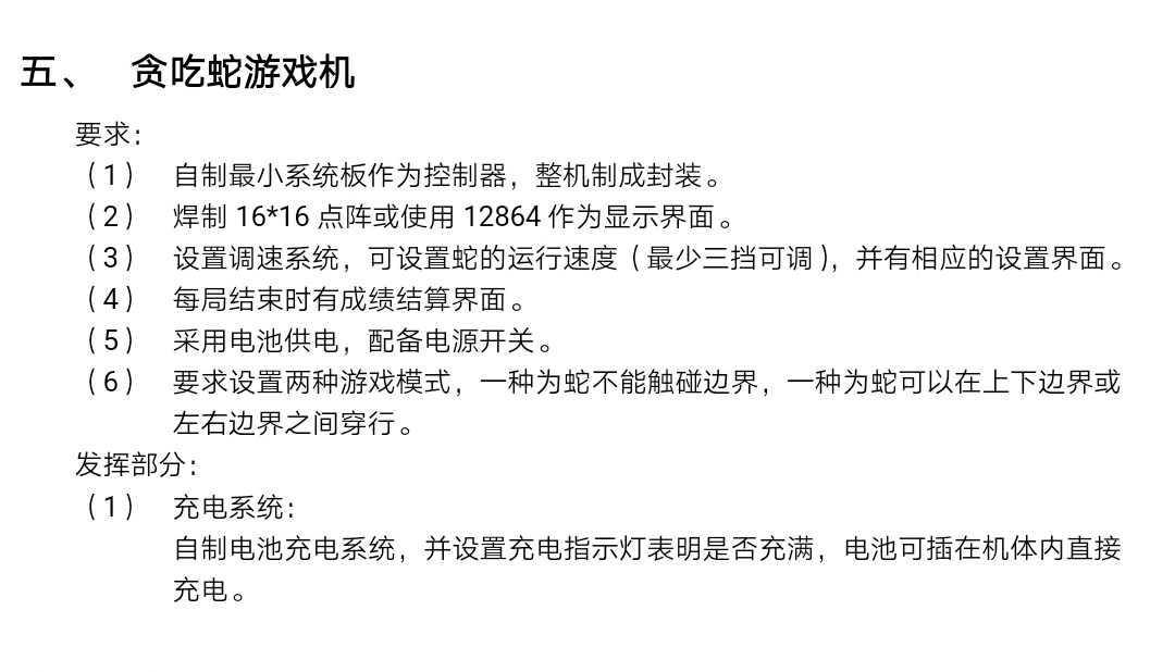

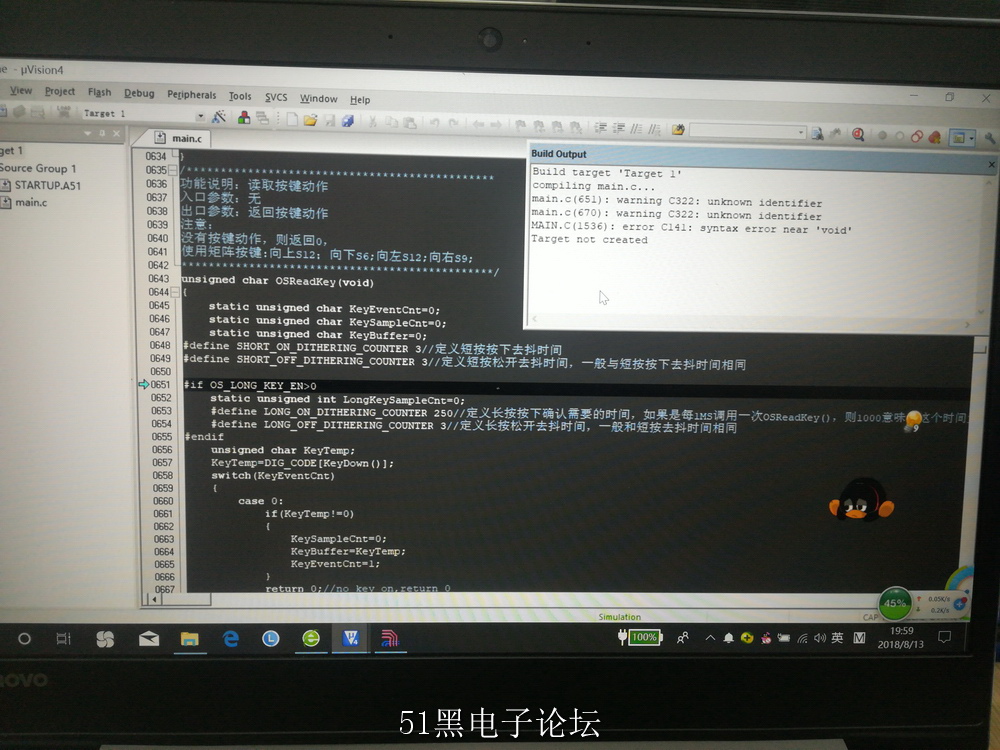

基于51板子得贪吃蛇游戏,想知道哪错了,谢谢
回帖奖励 1 黑币 回复本帖可获得 1 黑币奖励! 每人限 1 次
急用,多谢指正

ID:155507 发表于 2018-8-13 23:34 | 只看该作者
少了这个
#define OS_LONG_EYK_EN 1 //如果应用中需要处理长按键动作,则定义为1,否则定义为0(如果应用中不需要处理长按动作,则建议定义为0,以节省代码空间)
#define GPIO_KEY P1
ID:377361 发表于 2018-8-14 15:16 | 只看该作者
angmall 发表于 2018-8-13 23:34
少了这个
#define OS_LONG_EYK_EN 1 //如果应用中需要处理长按键动作,则定义为1,否则定义为0(如果应 ...
我加了还是那个错
ID:155507 发表于 2018-8-14 18:15 | 只看该作者
这个试试
#define OS_LONG_KEY_EN 1
ID:377361 发表于 2018-8-15 02:09 | 只看该作者
angmall 发表于 2018-8-14 18:15
这个试试
大神,没有错了,但是单片机运行好像卡住了,我一直按复位键前面的部分功能才可能好用,后面的一直用不了,但我各功能分开检测得时候是都好用得

ID:377361 发表于 2018-8-15 02:36 | 只看该作者
这是修改后的代码,为什么程序会卡住呢???
