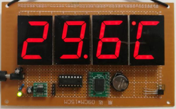

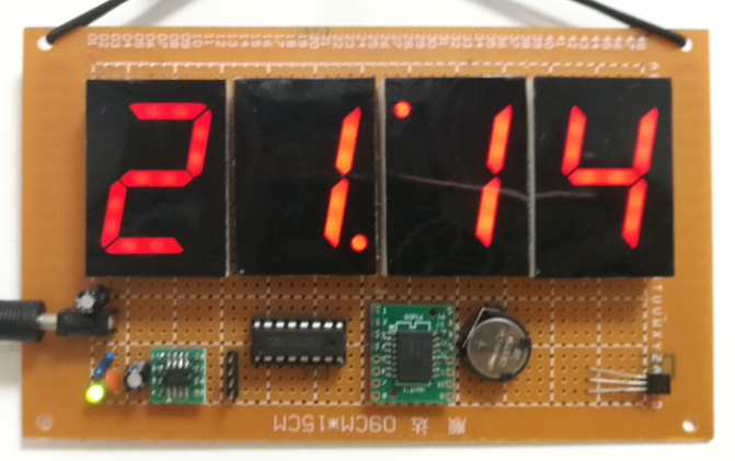

本人是单片机业余爱好者,之前买了个最单片机最小系统板-STM8S001J3M3
终于做成了一个带时间和温度显示的小钟,小激动了一下。

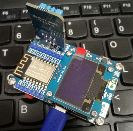

后续想想,若是能在手机上显示温度就好了,刚想,看到最新出了物联网的开发版,正好,于是立马下单买了一套开发版,嘿嘿。
收到了,了解了一下,这玩意自带MCU,可以兼作应用处理器,看来只能从零开始了。

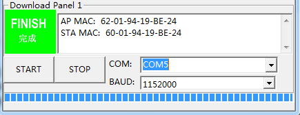

所有线都连接完毕之后,USB转串口插在电脑上,打开设备管理器,查看是否扫描到端口.
然后打开下载工具,
我刚刚那个显示的是COM5,所以我就需要选择COM5,
选择DIO的模式来下载(大容量设备),就可以下载了。
