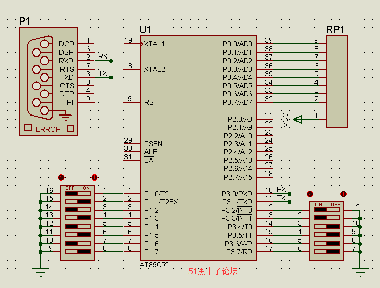

组态王51单片机ASCII协议编程

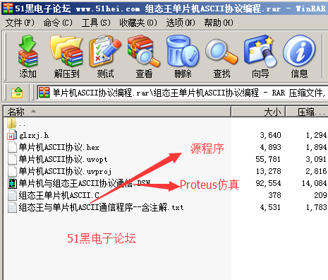

所有资料51hei提供下载:
组态王单片机ASCII协议编程.rar (25.66 KB, 下载次数: 102)

ID:343192 发表于 2019-7-6 14:40 | 只看该作者
组态王的那部分怎么做,想知道组态王怎么和Proteus连接起来
