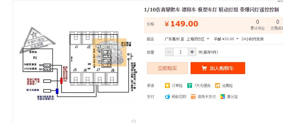

小弟平时喜欢航模遥控之类的。看见淘宝上的小灯控制感觉太贵自己就DIY一只 图片是淘宝上的
