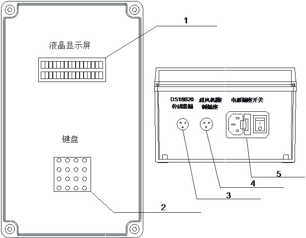

刚开始学习单片机,这是我第一次做着玩的,希望别喷,所有模块除了电源都买的成品,没有画图.主要由外壳,LCD1602显示屏, 4×4单线键盘, DS3231时钟模块, STM8S103最小系统板,电源模块,DS18B20温度传感器,4继电器模块组成.
用途就是无线电业余中继控制柜里散热用通风机的逻辑控制,能够控制通风机运行时间段,根据不同的当前温度调整通风机转速工况
FB-9B型通风机控制器使用说明书

图1 控制器总图
1.LCD1602液晶显示屏;2.模拟量单线4×4键盘;3.DS18B20温度传感器插座;
4.通风机插座;5.电源插座与电源开关

  1626.           flag_save++;
  1627.           break;
  1628.         }
  1629.         mt=KEY_NO;
  1630.         mt=mt<<4;
  1631.         if(KEY_NO!='K')
  1632.         {
  1633.           LCD1602_DIS_CHAR(1,12,KEY_NO);
  1634.           LCD1602_DIS_CHAR_S(1,12,1);//在设定地址显示光标闪烁
  1635.         }
  1636.         break;
  1637.       case 3:
