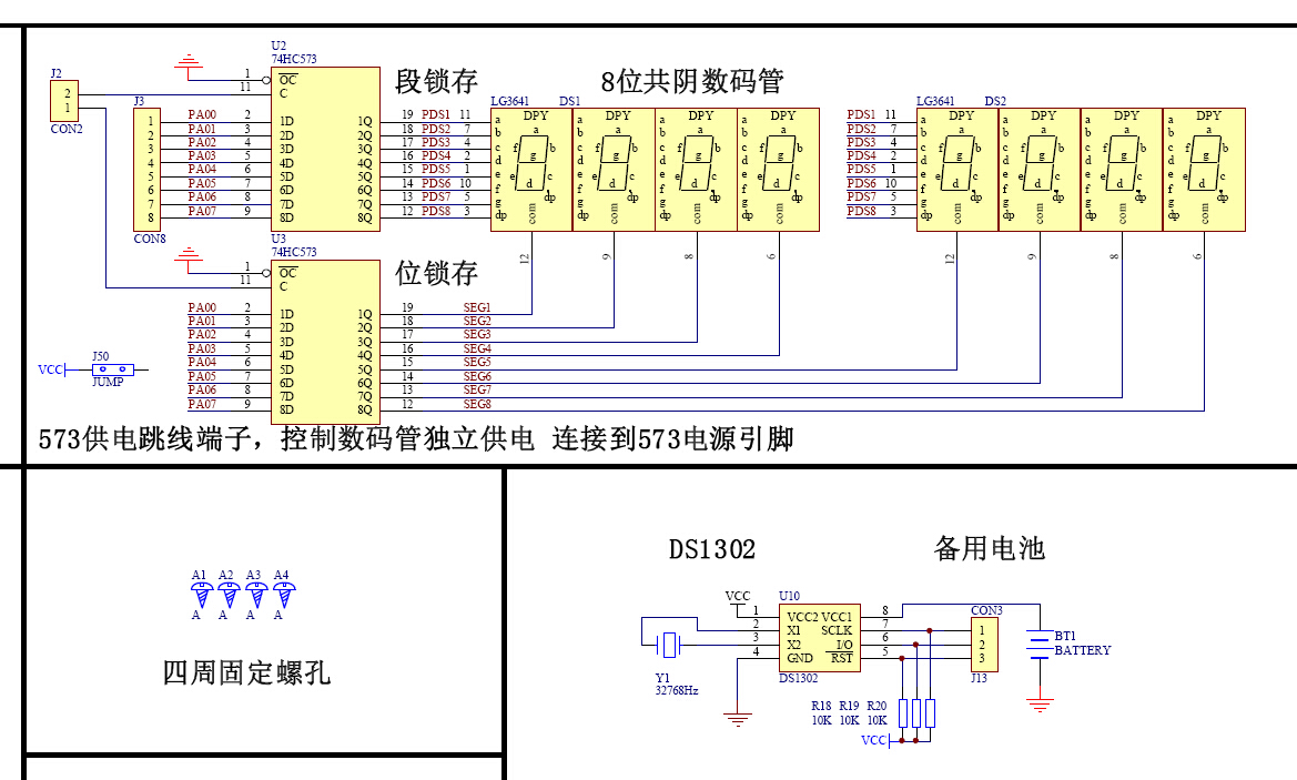

ID:21069 发表于 2018-12-30 23:16 | 只看该作者
可以!显示单独字一点问题也没有。如图 。可以自己尝试一下,到时学LCD12864就容易多了!加油咯
