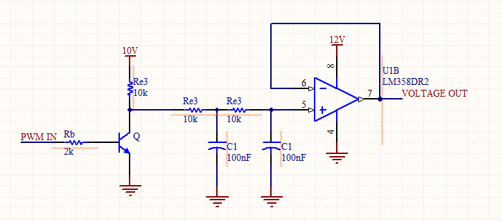

求一个电路,该电路接收单片机控制,输出0-10V电压
收藏收藏1 分享淘帖 顶 踩
ID:388197 发表于 2018-8-20 18:14 | 只看该作者
随手画的原理图,原件取值可能不恰当,调整输入PWM占空比即可调整输出电压.
要求不高的场合可以考虑.

ID:386381 发表于 2018-8-20 21:34 来自触屏版 | 只看该作者
感觉到像是在做数字电源呀
