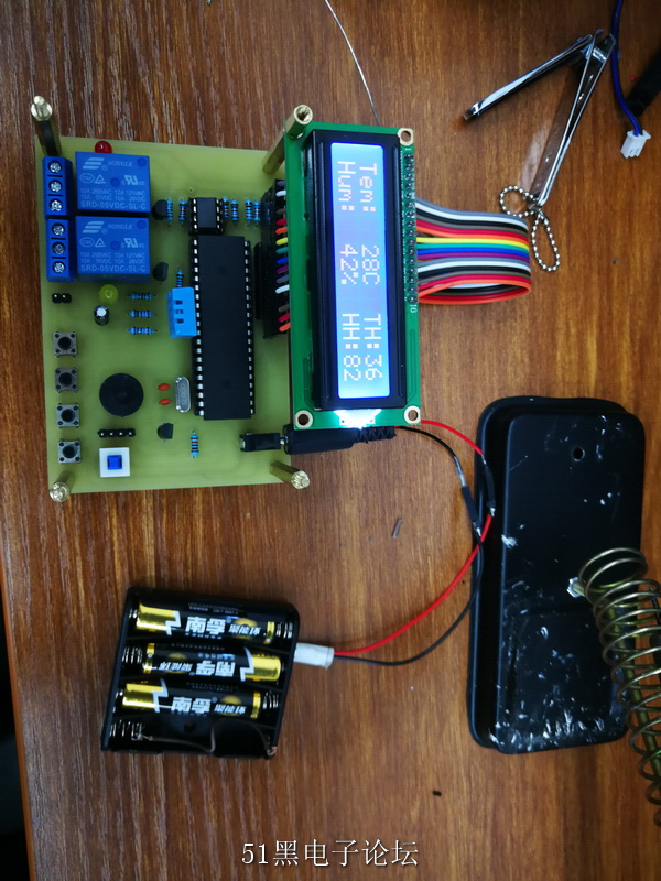

总体来说,本次设计主要涉及了温湿度的测量、显示以及实现简单控制。硬件方面有五个模块,即单片机主控模块、传感器模块、LCD1602液晶显示模块、报警模块以及阈值设置模块。其中主控模块已经给出,我们只需适当增加驱动电路即可。
传感器模块使用的是DHT11数字温湿度传感器。通过DHT11检测出当前环境下的温湿度,将所测数据交给AT单片机进行分析和处理,并分别存入不同数组以便显示时候用。其中,为了显示稳定,本系统每间隔5s采集一次数据送入单片机。
1602液晶显示模块就是实现温湿度检测值和阈值的显示。其分两行显示,上边一行显示湿度,下边显示温度值,两行的末尾两位是阈值显示位,正常工作的时候可以通过按键将其隐藏,需要调节阈值时,再显示出来方便调整,相对构建了比较友好的人机交互。
小灯报警模块实现了检测值超过阈值的时候相应颜色的灯亮报警。本系统采用的是不同颜色的led灯,实际可以换成继电器驱动电机、加热器等,因此无论温度还是湿度超出范围led会进行报警提示。提醒工作人员此时温度湿度数据出现异常、需及时调整,及时启用升温器、加湿器、降温风扇以及喷雾器来有效的调整实验室内温湿度。
阈值设置模块通过四个按键来实现阈值设置功能的。使得在不同环境下设置阈值提供了极大的方便,不需要每次都在程序里改动然后再烧录,省去了复杂的过程。
STC89C52单片机每2秒钟从DHT11温湿度传感器中读入温度和湿度,在液晶屏上即时显示。液晶屏上同时显示温湿度上限值,该上限值保存外外部EEPROM存储器中,掉电不失,并且可以通过四只按键上调或下调。当温度或湿度值超过上限值时,报警信号点亮相应报警灯。该报警信号可以通过三极管驱动继电器,以控制外部风机或加热器。

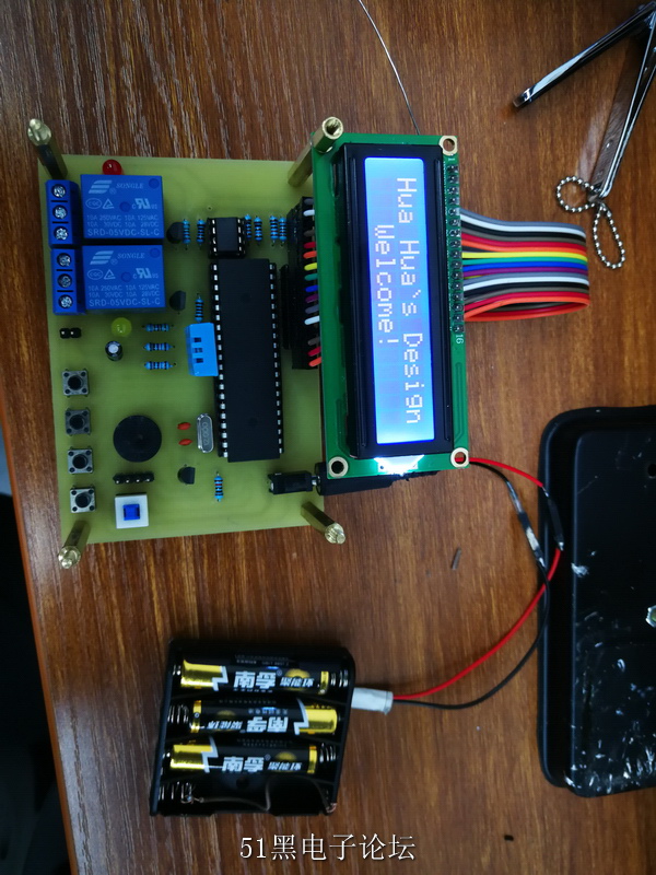

制作出来的实物图如下:
单片机源程序:

ID:421783 发表于 2020-4-3 21:32 来自触屏版 | 只看该作者
是不是只能设置上限
ID:246783 发表于 2020-4-3 22:46 来自触屏版 | 只看该作者
DHT温度实在不准
ID:304751 发表于 2020-4-4 11:06 | 只看该作者
