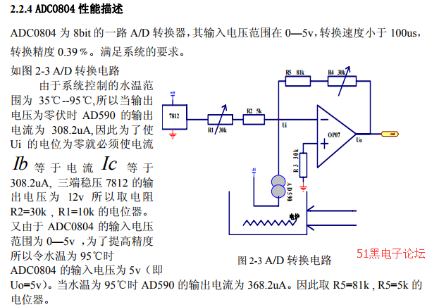

目前市场上温度传感器较多,有以下几种:
方案一:选用铂电阻温度传感器,此类温度传感器线性度、稳定性等方面性能都很好,但其成本较高。
方案二:采用热敏电阻,选用此类元器件有价格便宜的优点,但由于热敏电阻的非线性特性会影响系统的精度。
方案三:选用美国 Analog Devices 公司生产的二端集成电流传感器 AD590。其测量范围在-50℃--+150℃,满刻度范围误差为±0.3℃,当电源电压在 5—10V 之间,稳定度为 1﹪时,误差只有±0.01℃。此器件具有体积小、质量轻、线形度好、性能稳定等优点其各方面特性都满足此系统的设计要求。 比较以上三种方案,方案三具有明显的优点,因此选用方案三。2.2.2 温度传感器 AD590测量范围在-50℃--+150℃,满刻度范围误差为±0.3℃,当电源电压在 5—10V 之间,稳定度为 1﹪时,误差只有±0.01℃ 。AD590 为电流型传感器温度每变化 1℃其电流变化 1uA 在 35℃和 95℃时输出电流分别为 308.2uA 和 368.2uA 。2.2.3 电路原理及参数计算温度采样电路的基本原理是采用电流型温度传感器 AD590 将温度的变化量转换成电流量,再将电流量转换成电压量通过 A/D 转换器 ADC0804 将其转换成数值量交由单片机处理。
此部分电路主要由光电耦合器 MOC3041 和双向可控硅 BTA12 组成。MOC3041光电耦合器的耐压值为 400v,它的输出级由过零触发的双向可控硅构成,它控制着主电路双向可控硅的导通和关闭。100Ω电阻与 0.01uF 电容组成双向可控硅保护电路。控制部分电路图 如图 2-4 部分控制电路。
