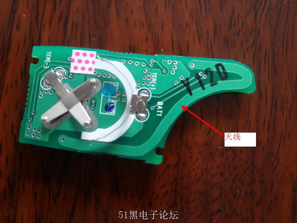

有哪位大神能帮我看看这个板子,在哪能焊个天线
车钥匙遥控板,距离太 近,想焊个天线,不知道在哪个位置,求教

第二张照片里的粗的弯曲的线估计就是天线

天线不好加啊,有专门的RF工程师的,不过你可以试一下.

就在边上那条铜铂处刮开,接个1P的电容,然后再焊上天线,天线不可直接焊上面,直接焊就不行的
