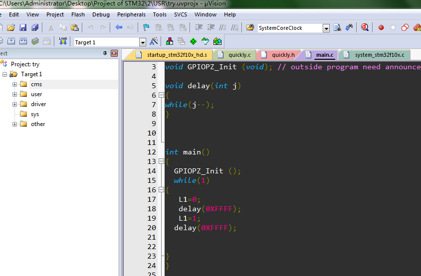

本工程采用固件库编程的方法。

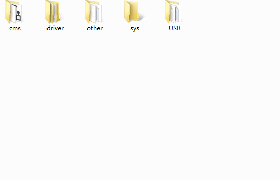

  • 从官方库提取出启动文件(startup文件)和core_cm3文件,这俩缺一不可,已经放置在cms文件夹中。
  • driver文件夹放置了arm公司官方给出的封装库文件,Inc中放置的是头文件(.h文件),src中放置了封装好的C语言文件,创建工程时可根据实际选用。
  • other文件夹,写了其它文件可随便写文件进去,一个c文件对应一个.h文件(本文内写了GPIO的配置函数)
  • user 用户文件夹写用户函数包含main函数,工程文件启动按钮。
  • 工程文件说明:target右侧的魔术棒里c/c++的include选项添加.h文件路径,品子按钮内必须添加启动文件的文件夹名和子文件.c文件和.h文件。
说明:本文件仅个人学习历程,仅供参考,如有不足之处欢迎指正感谢,共同学习进步。
