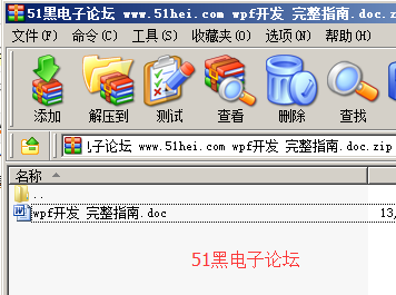

完整的Word格式visual c# wpf开发指南完整版51黑下载地址(共259页):
wpf开发 完整指南.doc.zip (11.56 MB, 下载次数: 125)
