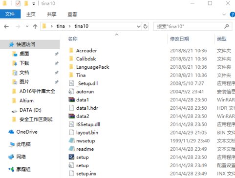

单击tina10安装包,弹出下图
点击上图中setup应用程序图标,弹出欢迎页面,见下图:

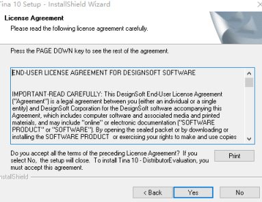

点击上图中next,弹出许可协议对话框,见下图:
点击上图中:yes,同意。弹出用户通知对话框,见下图:

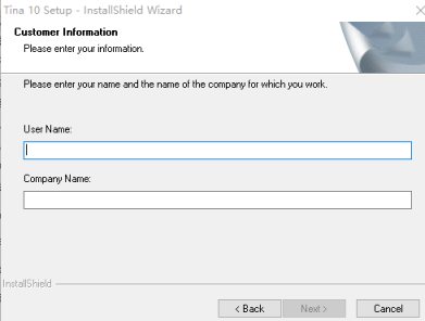

在上图中,填写用户名和公司名称,可以随意填写。填写后上图中的next由灰变亮,点击:next。弹出下图:

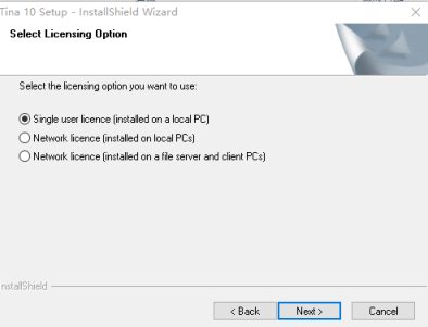

上图是安装版本选择对话框,单机版和网络版,三种版本。一定要选择第一项:单机版。Single user licence 安装在本地电脑上。点击next,弹出下图:

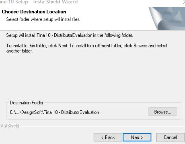

上图是默认的安装路径,保持不变,点击next。弹出下图:

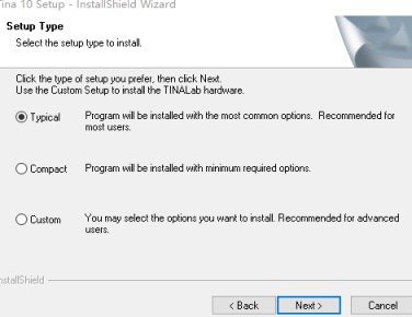

上图是选择安装类型,选择第一项:典型安装。点击next,弹出下图:

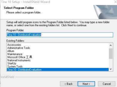

上图是选择安装的程序文件夹,采用上图默认的安装文件夹不变,点击next。弹出下图:

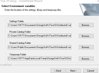

保持上图系统默认不变,点击next,弹出下图:

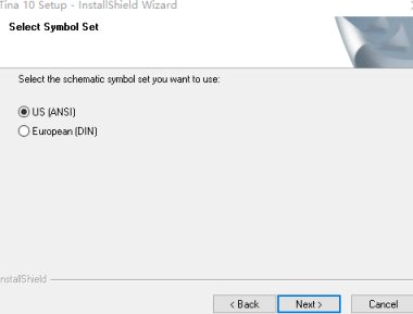

上图选择:美国电路符号、欧洲电路符号。系统默认美国电路符号。保持默认不变。点击next。弹出下图:

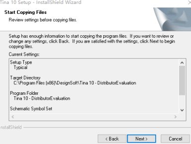

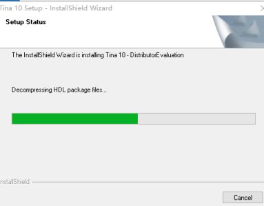

上图表明开始拷贝安装文件。点击next,弹出下图:

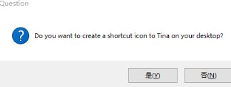

拷贝和安装需要时间较长。等待。弹出下图询问:需要在桌面创建快捷图标吗?点击:是。

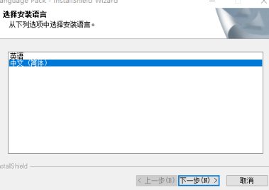

上图选择安装语言,选择中文。点击:下一步。弹出下图:

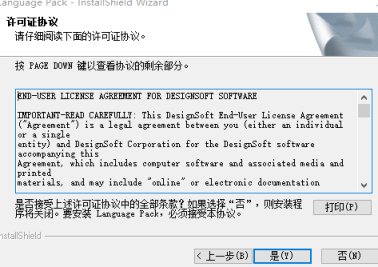

上图是语言包安装许可协议,点击:是。弹出下图:

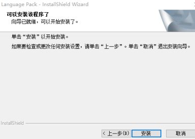

点击上图:安装。弹出下图:

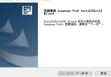

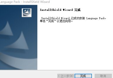

上图 语音包安装完成,点击:完成。弹出下图:

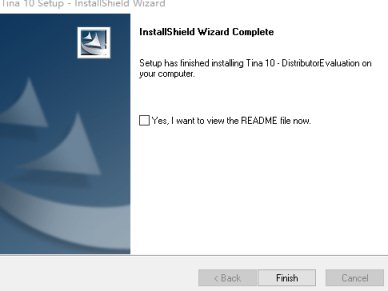

TINA PRO10安装完成,点击上图:finish。
