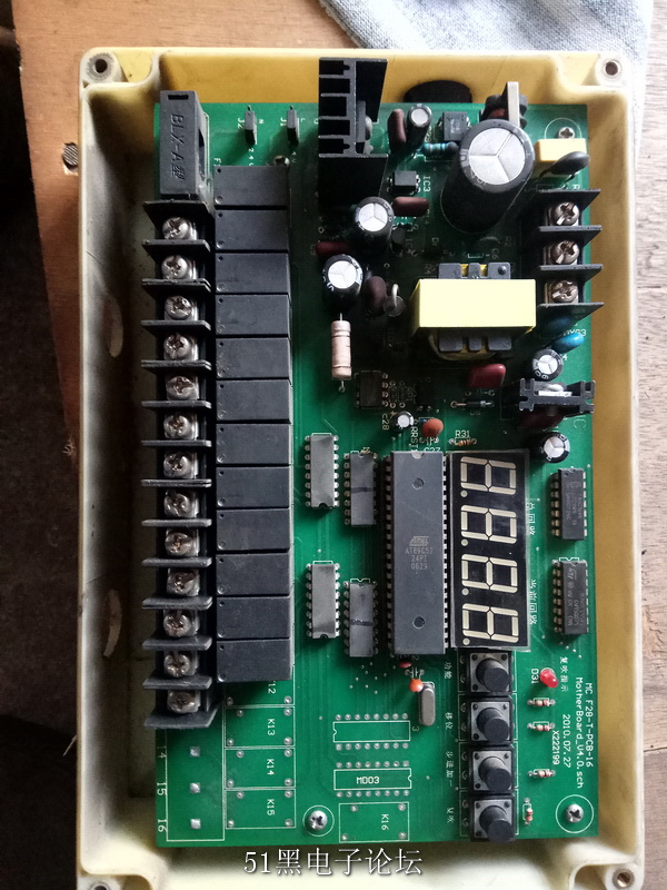

设备上的除尘反吹控制器损坏,更换新的后,感觉程序不是很难,自己突发想法写一个程序

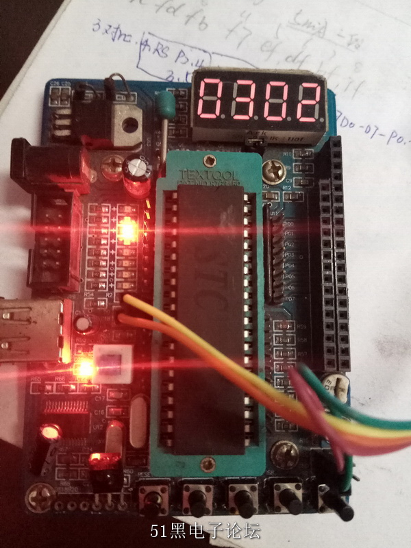

做电工,爱好单片机,查资料开始的路走弯了很多,一直纠结在设置好后怎样读取数值,再循环倒计时,开始倒计时完后不知道怎样赋值,很郁闷,再QQ群问大师们都感觉太简单没有告诉,现在只有靠自己,摸索了近一个礼拜,程序部分已经测试通过。
原来设备上的,已坏程序不知道,只知道原理
程序测试通过,时间循环次数100以内可调

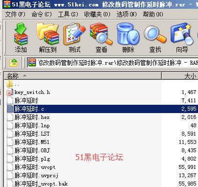

修改数码管制作延时脉冲.rar
23.72 KB, 下载次数: 42, 下载积分: 黑币 -5

/************按键控制部分****************/
void key() //按键
                if(s1==0)
                        delay_50ms(10);
                        if(s1==0)
                                while(!s1);
                                c1++;
        if(c1==1)                  //时间设置
                if(s2==0)
                        delay_50ms(5);
                        if(s2==0)
                        while(!s2);
                        shu1--;
                if(s3==0)
                        delay_50ms(5);
                        if(s3==0)
                                 while(!s3);
                                 shu1++;
        if(c1==2)                                        //循环次数设置
                if(s2==0)
                        delay_50ms(5);
                        if(s2==0)
                                while(!s2);
                                num1--;
                if(s3==0)
                        delay_50ms(5);
                        if(s3==0)
                                 while(!s3);
                                 num1++;
ID:89072 发表于 2018-8-22 16:42 | 只看该作者
/************中断函数****************/
void timer0() interrupt 1                //中断函数
        uchar t0;
        TH0=(65536-50000)/256;
        TL0=(65536-50000)%256;
        t0++;
        if(t0==20)
                t0=0;
                shu--;
                if(shu==0)
                        shu=shu1;
                        num--;
                        if(num==0)
                                P1<<=1;
                           P1=P1|0x01;     //左移后,最右端自动赋值0,所以需要该语句赋值1
                           if(P1==0x7f)
                           P1=0xfe;
                                num=num1;
ID:89072 发表于 2018-8-22 16:43 | 只看该作者
void xsdata(uchar aa,uchar bb,uchar cc,uchar dd)//显示函数
        aa=shu/1000;
        bb=shu%1000/100;
        aa=num%100/10;
        bb=num%10;
        cc=shu%100/10;
        dd=shu%10;
        we1=0;
        P0=table[aa];
        delay_50ms(10);
        P0=0xff;
        we1=1;
        we2=0;
        P0=table[bb];
        delay_50ms(10);
        P0=0xff;
        we2=1;
        we3=0;
        P0=table[cc];
        delay_50ms(10);
        P0=0xff;
        we3=1;
        we4=0;
        P0=table[dd];
        delay_50ms(10);
        P0=0xff;
        we4=1;
