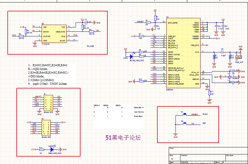

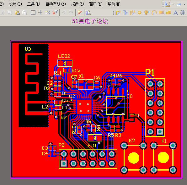

Altium Designer画的ESP8266WIFI转串口电路原理图和PCB图如下:(51hei附件中可下载工程文件)

ID:614124 发表于 2019-10-10 10:17 | 只看该作者
与常规板相比,多提供了一个接口
板子有点大,不够紧凑

ID:629683 发表于 2019-10-24 21:04 | 只看该作者
可以玩ardione 吗? 直接做板射频需要调吗?
ID:629683 发表于 2019-10-28 19:54 | 只看该作者
可以直接生产吗
ID:629683 发表于 2019-10-28 19:55 | 只看该作者
有打过样吗?
