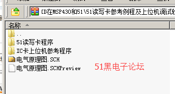

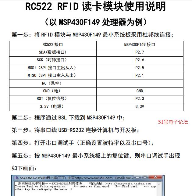

RC522 RFID模块在msp430和51单片机上的程序示例及资料(已调试)
已经过调试,而且具有上位机,可配合调试
说明资料:

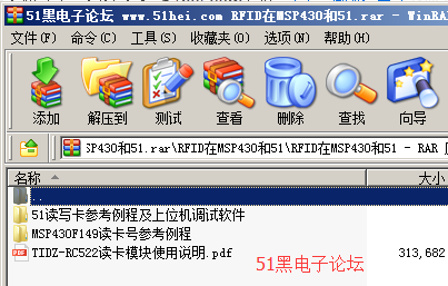

所有资料51hei提供下载:
RFID在MSP430和51.rar (1.11 MB, 下载次数: 57)
