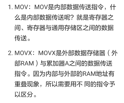

为什么30h没有变化
ID:383062 发表于 2018-8-24 08:52 来自触屏版 | 只看该作者
图为六个字
ID:382067 发表于 2018-8-24 09:35 来自触屏版 | 只看该作者
二者存储区不同,根本无法相加,所以不变
ID:389552 发表于 2018-8-24 10:29 | 只看该作者
第4行代码把MOVX换成MOV试试
