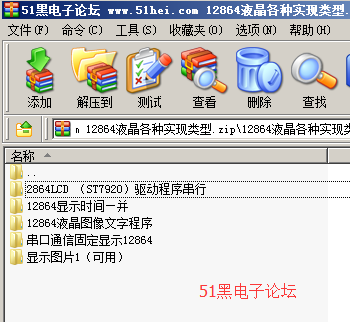

12864实用各种串并类型
注释非常详细单片机驱动的12864源程序如下:

所有资料51hei提供下载:
12864液晶各种实现类型.zip (147.25 KB, 下载次数: 339)
